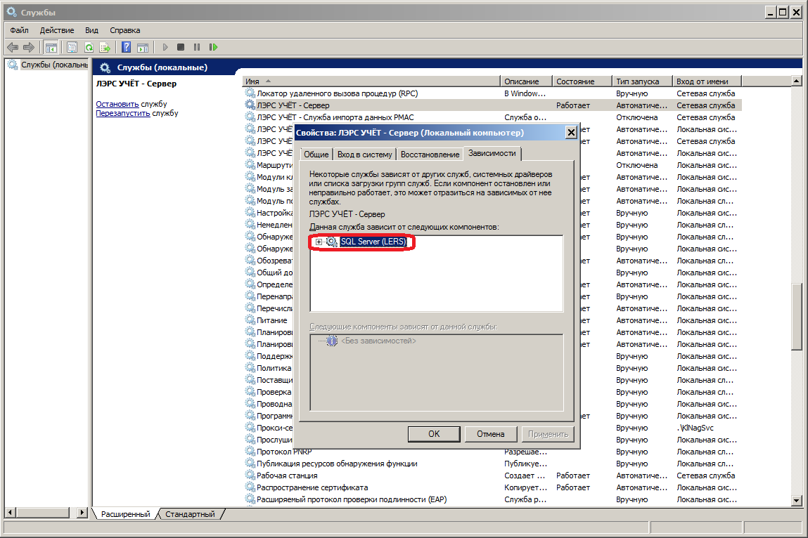

  5. Вернитесь в оснастку "Службы", нажмите кнопку "Обновление" в верхней панели либо меню "Действие"->"Обновить", найдите службу Сервера ЛЭРС УЧЕТ, откройте ее свойства и перейдите на вкладку "Зависимости". В списке "Данная служба зависит от следующих компонентов" этой вкладки должна появиться служба СУБД SQL Server. LersServer dependencies
