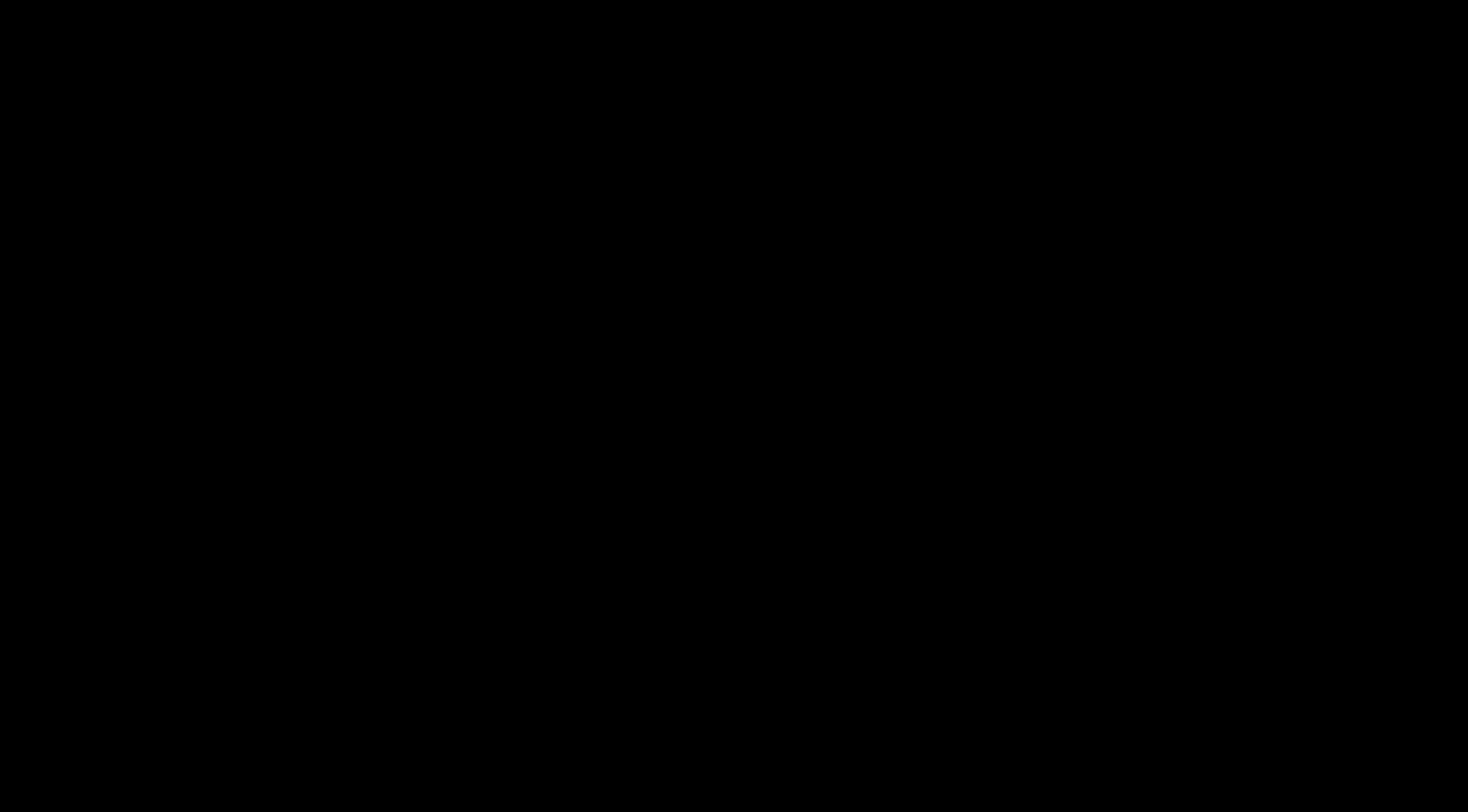

Windows 7
В Windows 7 через Пуск - Все программы - ЛЭРС УЧЕТ - Обновление ЛЭРС УЧЕТ
Win7

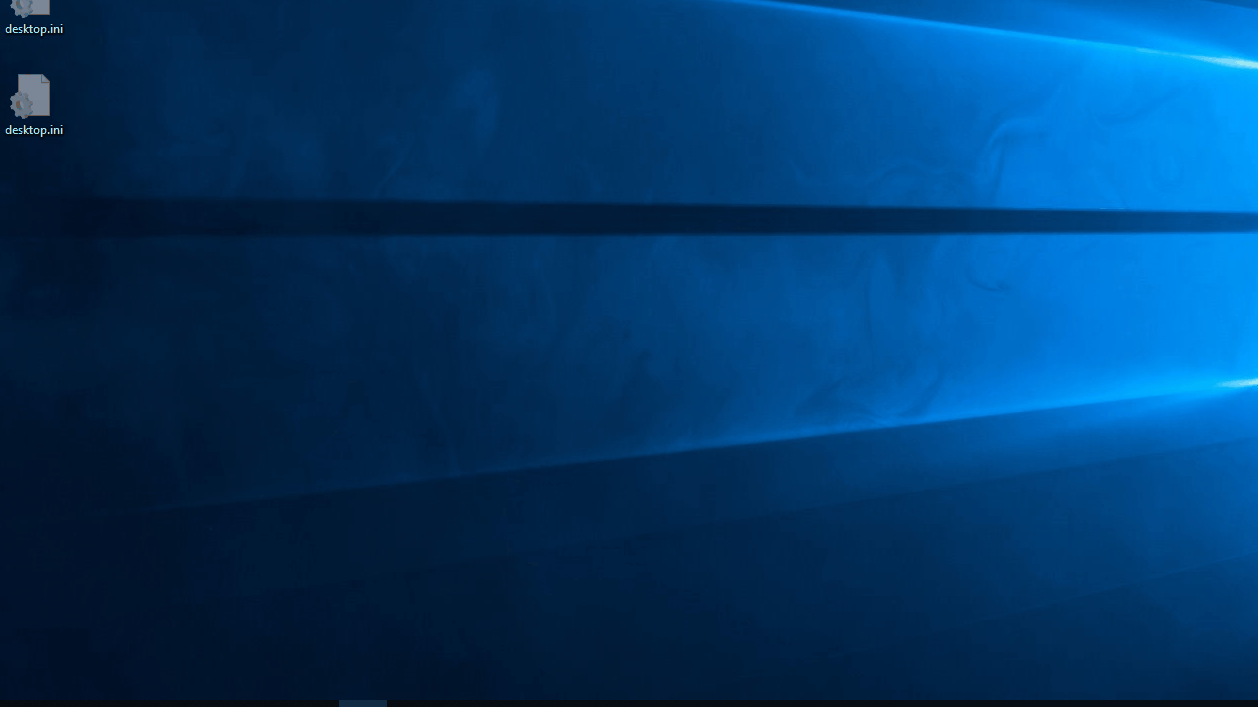

Windows 10
В Windows 10 через Пуск - ЛЭРС УЧЕТ - Обновление ЛЭРС УЧЕТ
Win10
