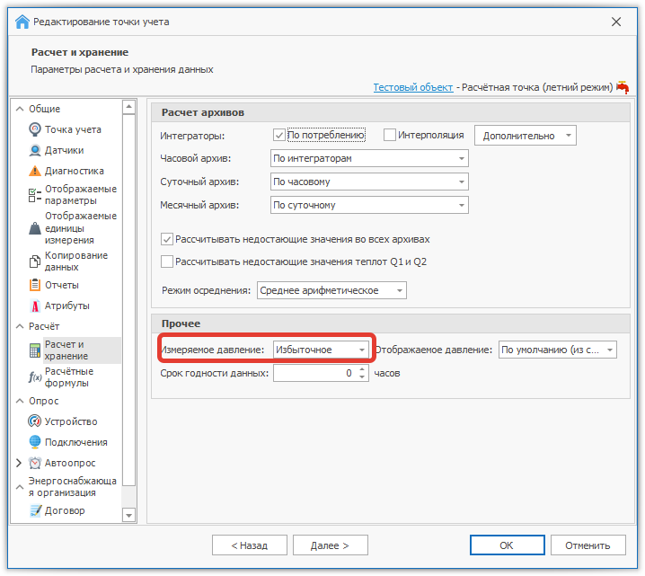

Для таких приборов нужно явно указать какой тип давления он возвращает. Для этого откройте параметры точки учёта, в которой установлен нужный прибор. Перейдите на закладку "Расчёт и хранение" и укажите какое давление измеряет прибор.
Итого, для того чтобы получить верное значение давление требуется:
- В параметрах точки учёта указать какое давление измеряет прибор.
- В системных параметрах выбрать нужный вам тип давления, который будет отображаться в системе.
Что делать, если нужно отображать абсолютное давление для всех точек учёта, кроме какой-то одной? В этом случае в общих параметрах точки учёта нужно выбрать тип отображаемого давления для неё. По умолчанию отображается такое же давление, которое задано в системных параметрах. Но вы можете установить для какой-то точки учёта принудительное отображение давление в измеряемом виде.
