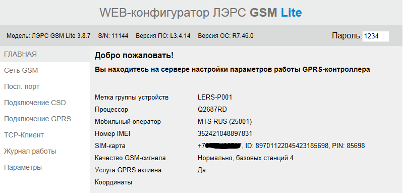

Модемы ЛЭРС GSM Lite и ЛЭРС GSM Plus начиная с версии ПО 3.4.10 получили возможность настройки через встроенный веб-интерфейс. Обычно обратиться к веб-интерфейсу можно только зная внешний статический IP-адрес модема.
Так как в большинстве случаев у модемов выделенного адреса нет, был разработан внешний модуль, который позволят использовать веб-интерфейс через подключение, установленное между системой сбора данных ЛЭРС УЧЁТ и модемом.
