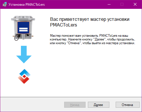

При запуске установщика появляется приветственное окно мастера.
При нажатии кнопки "далее" мастер переходит ко второму этапу, в котором необходимо указать путь для установки модуля.

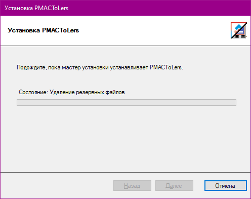

После указания папки для установки и нажатия кнопки "далее" мастер запустить процесс установки. Прогресс установки отображается в виде заполняемой шкалы.
После окончания процесса установки мастер запустить конфигурирование приложения. Подробнее см. Настройка.

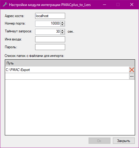

Окно настройки выглядит следующим образом
Настройка основных параметров
Настройка осуществляется с при помощи следующих параметров:
  • Адрес хоста - адрес сервера ЛЭРС УЧЁТ, к которому модуль будет производить подключение для передачи данных;
  • Номер порта - порт сервера ЛЭРС УЧЁТ, к которому модуль будет производить подключение для передачи данных;
  • Таймаут запроса - максимальное время ожидания ответа на выполнение запроса к серверу ЛЭРС УЧЁТ;
  • Имя входа - имя входа пользователя, которое будет использовать модуль для подключения к серверу ЛЭРС УЧЁТ;
  • Пароль - пароль пользователя,которое будет использовать модуль для подключения к серверу ЛЭРС УЧЁТ;
  • Список папок с файлами для импорта - список путей к папкам, в которых модуль будет производить мониторинг изменений. Подробнее см. Настройка списка папок.

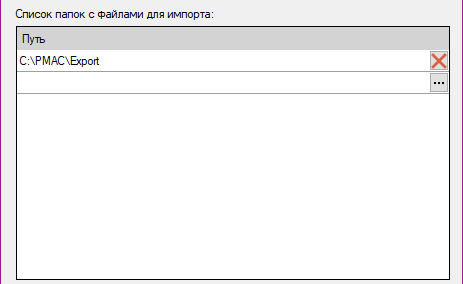

Настройка списка папок для мониторинга осуществляется с помощью окна конфигурирования в соответствующей секции окна конфигурирования. Данный список отсортирован в алфавитном порядке.
Добавление новых папок

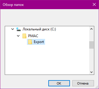

Для добавления папок в данный список необходимо нажать соответствующую кнопку в последней строке списка, после чего откроется окно, в котором необходимо произвести выбор папки.
При подтверждении выбора окно выбора закроется, а выбранная папка добавиться в список. А сам список покрутится до конца для возможности дальнейшего добавления папок.
При попытки добавить в список уже добавленной папки будет выдано предупреждении о её наличии в данном списке. Дублирующая запись в список добавлена не будет.
Удаление папок
Для удаления папок из данного списка необходимо нажать соответствующую кнопку напротив необходимой записи, после чего подтвердить выбор. При подтверждении выбора запись будет удалена из списка. При не подтверждении запись будет оставлена в списке.

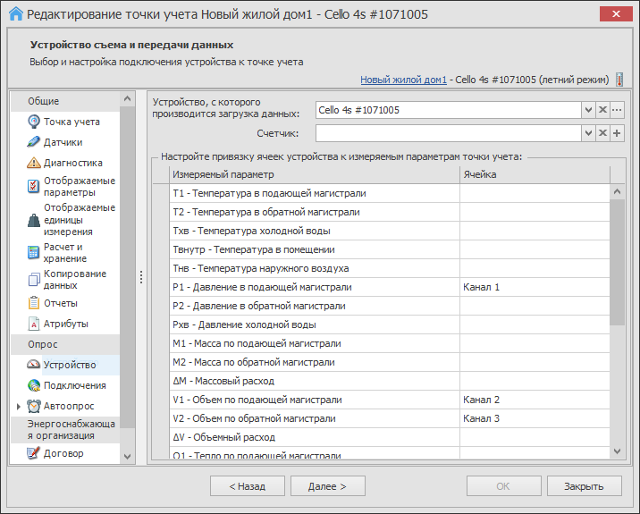

Модуль импортирует данных в точки учёта у которых в качестве устройства установлено оборудование Cello 4s. Для создания такой точки учёта необходимо выполнить следующие шаги:
  1. Создать оборудование Cello 4s. Подробнее см. в статье Оборудование
  2. Создать точку учёта см. Точка учета
  3. В созданной точки учёта, в качества устройства, с которого производится загрузка данных, указать оборудование Cello 4s. После этого появится привязать каналы к измеряемым параметрам;
  4. Произвести привязку каналов к измеряемым параметрам согласно параметрам устройства.
После этого модуль импорта данных, при регистрации изменений файла, с серийным номером данного устройства будет производить запись данных в данную точку учёта
