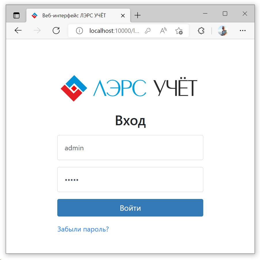

Запустите браузер и введите адрес сервера http://localhost:10000. Войдите в систему, используя имя входа admin и пароль admin.

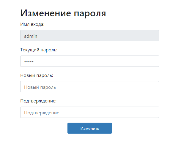

Смена пароля
Для безопасности, после первого входа система потребует от вас изменить пароль по умолчанию на какой-либо другой. Введите текущий пароль admin и задайте новый пароль для учётной записи администратора.
После этого войдите в систему заново, используя имя входа admin и новый пароль.

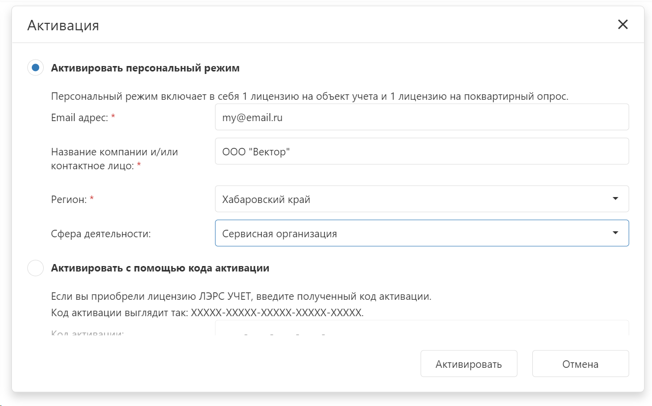

Активация
Активируйте программу в персональном режиме, чтобы получить доступ к одному объекту учёта.

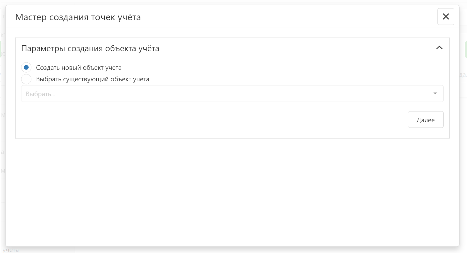

В панели слева нажмите кнопку Создать точку учёта
Выберите Создать новый объект.

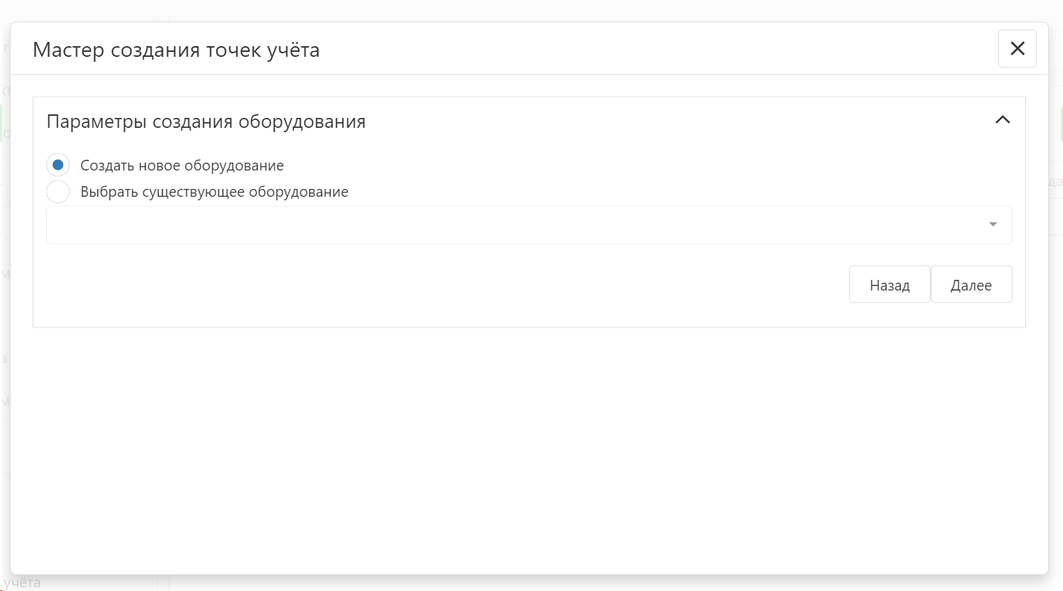

Выберите Создать новое оборудование.

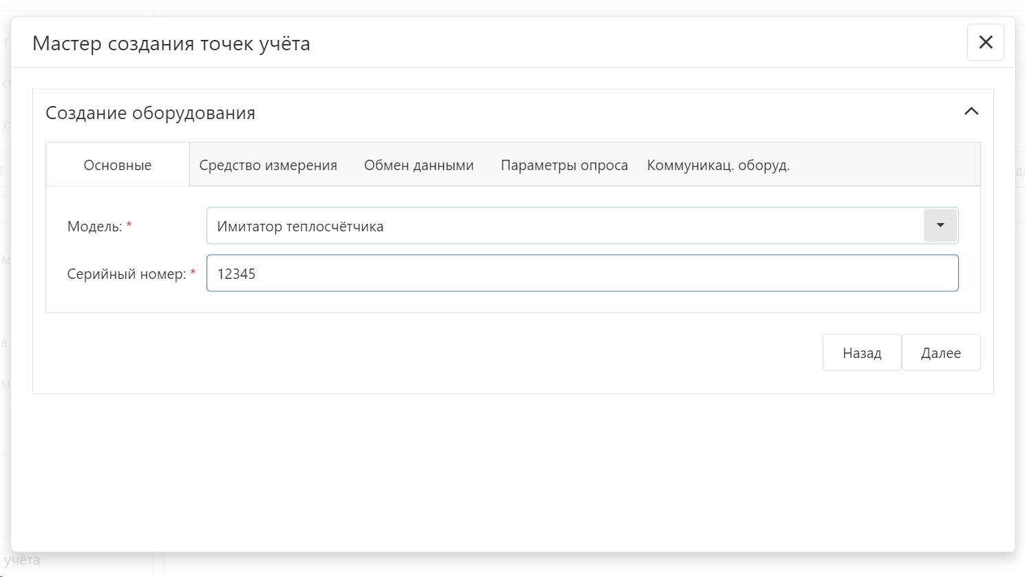

В выпадающем списке выберите модель Имитатор теплосчётчика и введите серийный номер 12345. Перейдите на закладку Обмен данными и введите сетевой адрес 1.

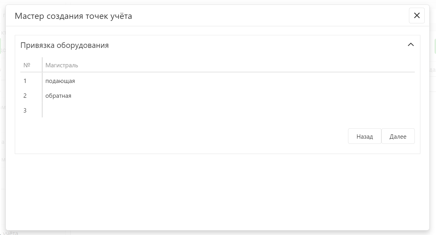

Укажите привязку каналов как указано на изображении ниже.

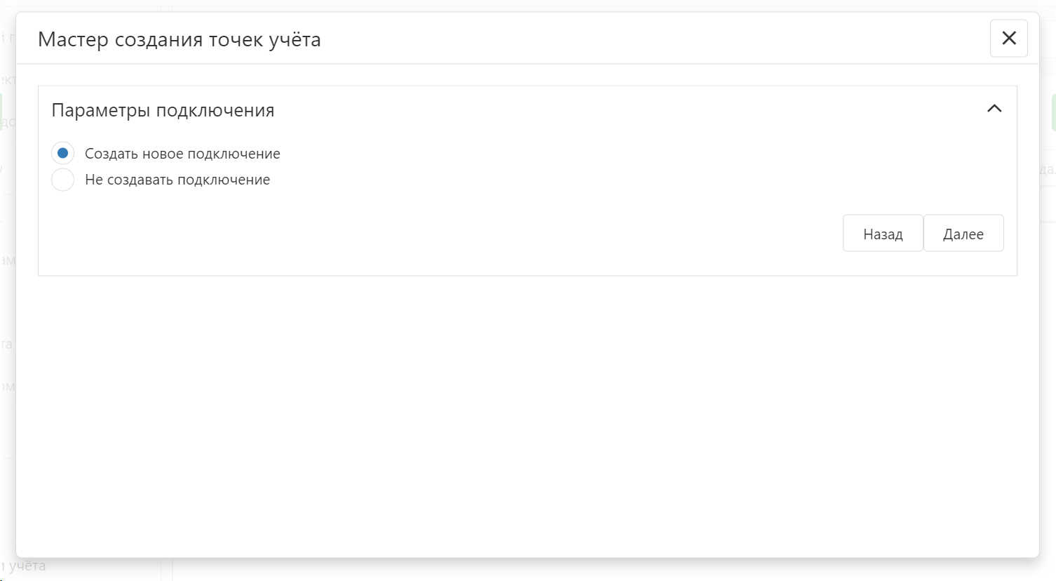

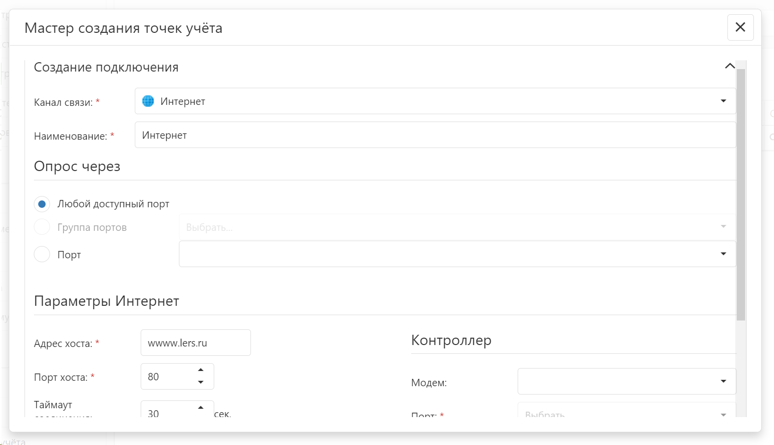

Выберите Создать новое подключение.
Выберите канал связи Интернет. Введите наименование Интернет. В поле Адрес хоста введите www.lers.ru. В поле Порт хоста введите 80.

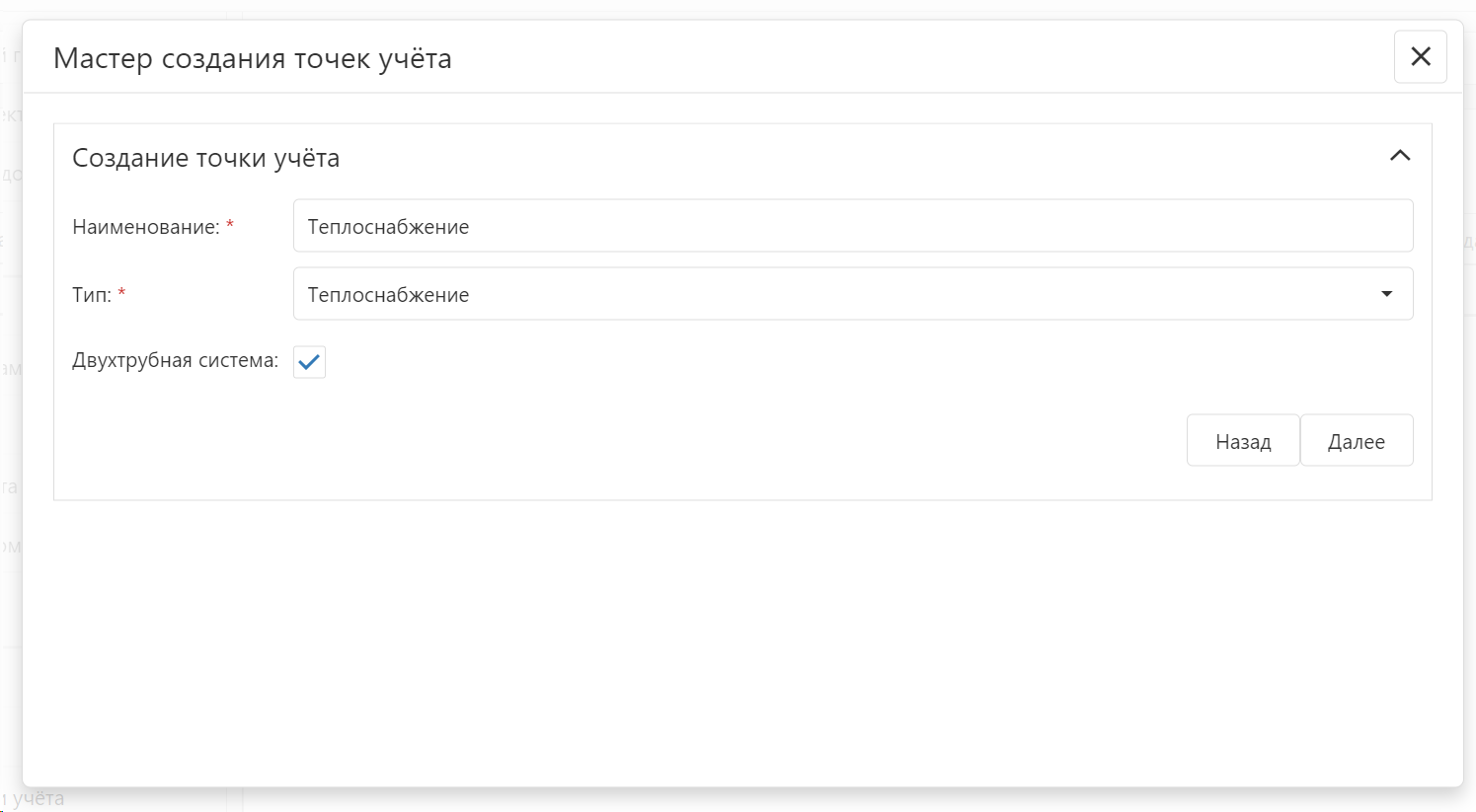

На следующем экране нажмите Далее, чтобы пропустить настройку автоматического опроса. Пока мы будем опрашивать устройство вручную.
Нажмите Далее, чтобы подтвердить создание точки учёта.

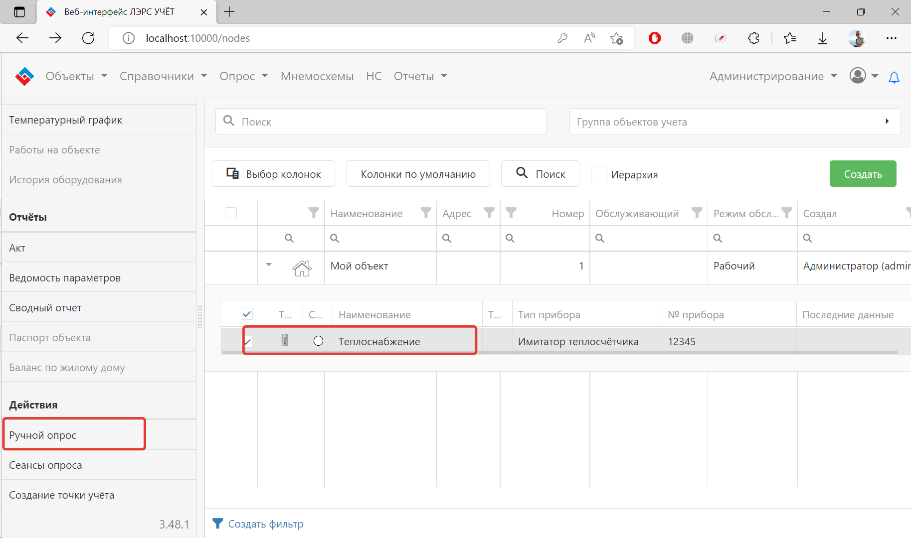

Теперь точку учёта можно опросить в ручном режиме. Для этого выберите пункт меню Объекты - Объекты учёта.

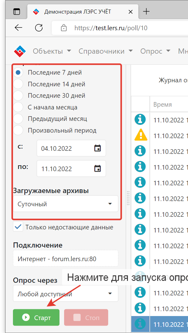

В списке объектов выберите "Мой объект" и нажмите слева от него кнопку >. В открывшемся списке точек выберите точку Теплоснабжение и в панели слева нажмите Ручной опрос.
Выберите для опроса период За последние 7 дней, загружаемые архивы Суточный и Часовой.
Нажмите кнопку Старт для запуска опроса.

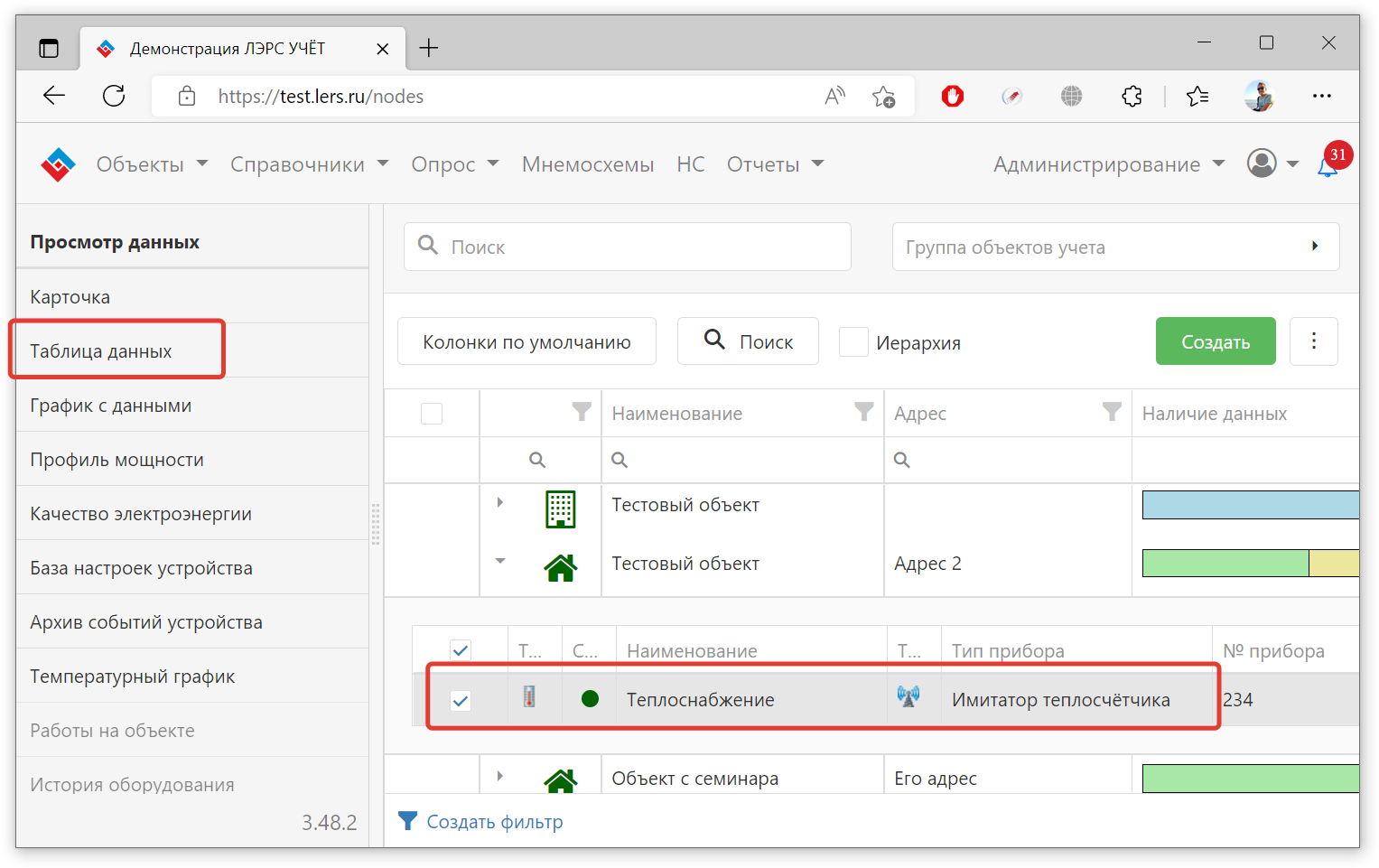

Просмотр данных

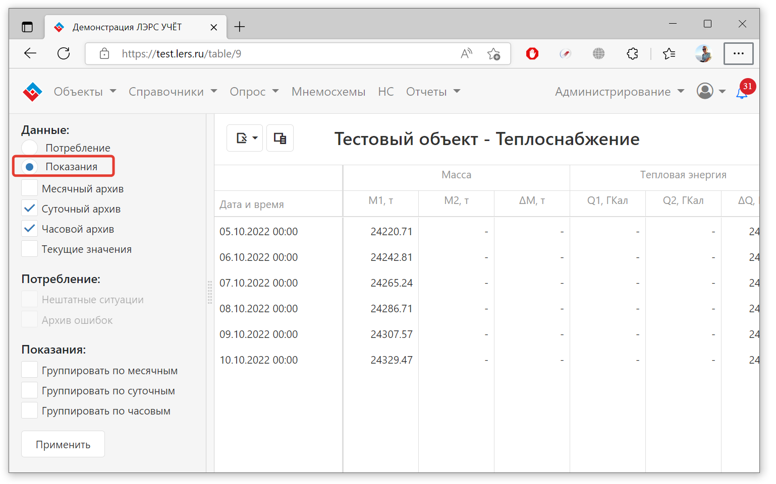

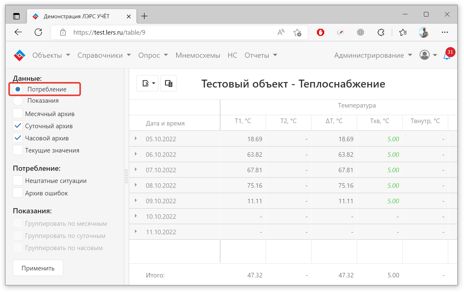

Нажмите кнопку Назад в браузере, чтобы вернуться к списку объектов. Выберите вашу точку в списке и в панели слева нажмите Таблица данных в верхней панели.
Вы можете просмотреть случайным образом сформированное потребление и интеграторы.

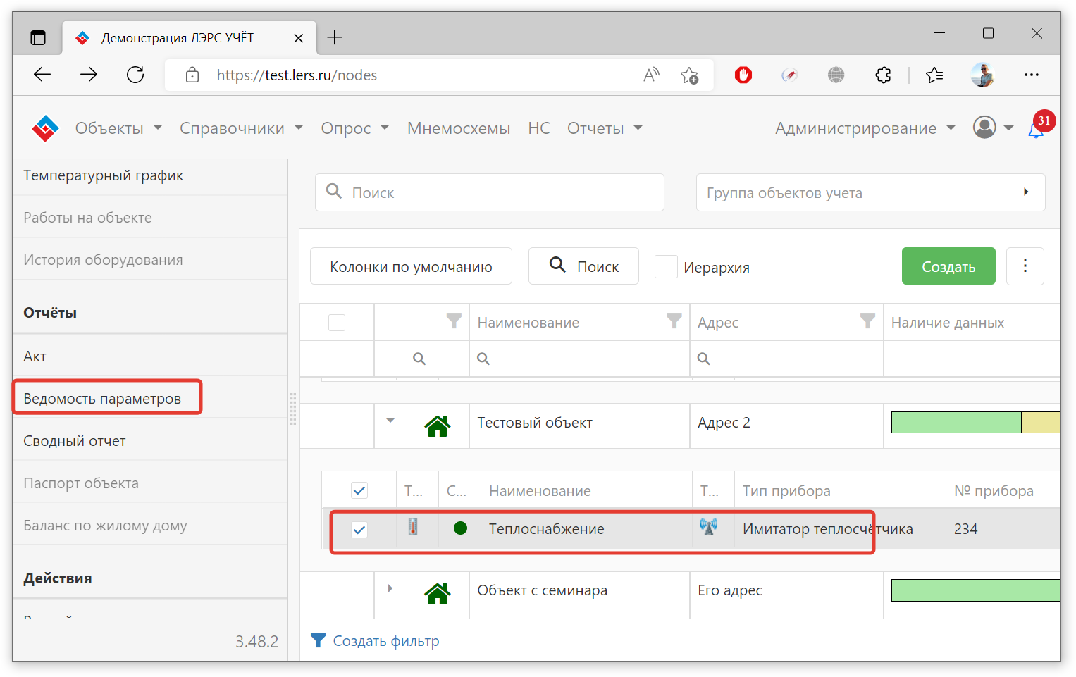

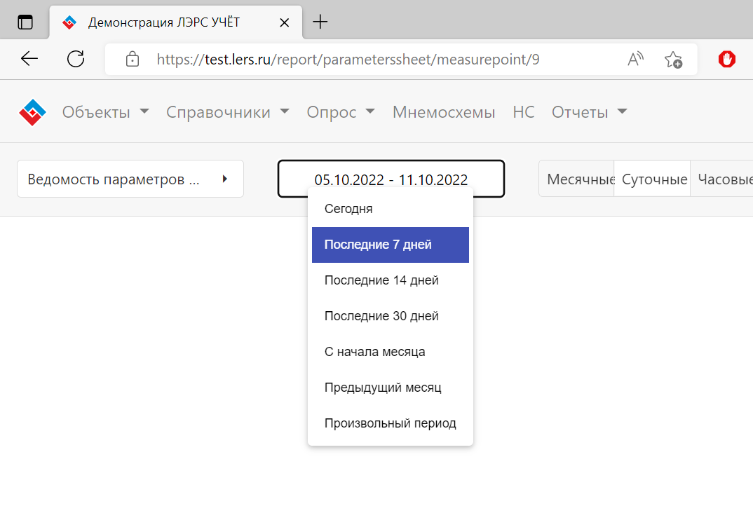

Выберите точку учёта на списке объектов и в панели слева в группе Отчёты выберите Ведомость параметров.

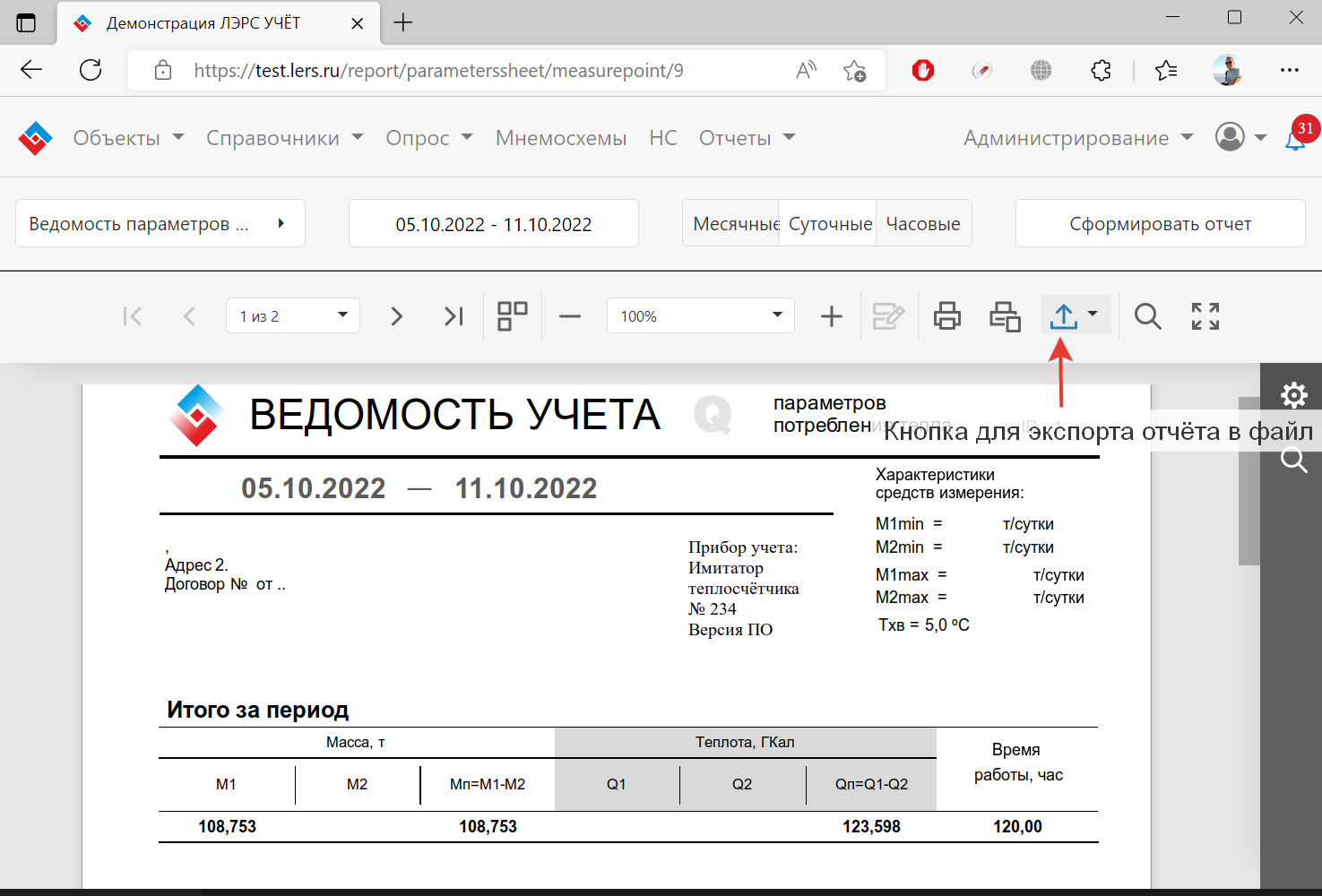

Выберите отчёт Ведомость параметров для точек учёта (системная), убедитесь, что период выбран за последние семь дней. Выберите суточные данные и нажмите кнопку Сформировать отчёт.
Будет сформирован отчёт, который при необходимости можно экспортировать в файл.
