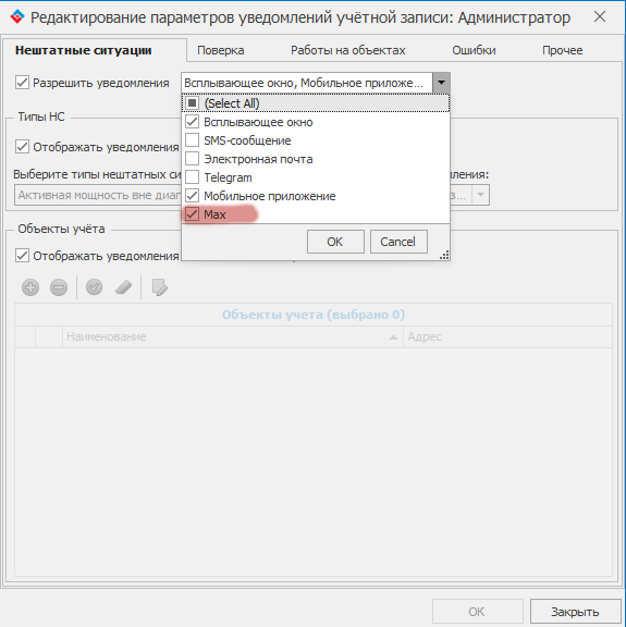

Отправка уведомлений
Чтобы сервер отправлял уведомления из центра через Макс, в настройках уведомлений для пользователя нужно выбрать его в качестве способа получения уведомлений.
После этого все новые уведомления выбранного типа будут отправлены в мессенджер.

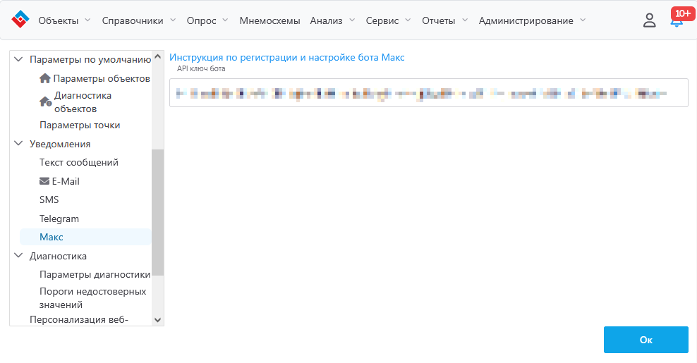

Настройка
  1. Создайте бота на платформе Макс по инструкции и получите его токен интеграции.
  2. Вставьте полученный API ключ в системных параметрах в разделе Уведомления → Отправка сообщений
    Системные параметры

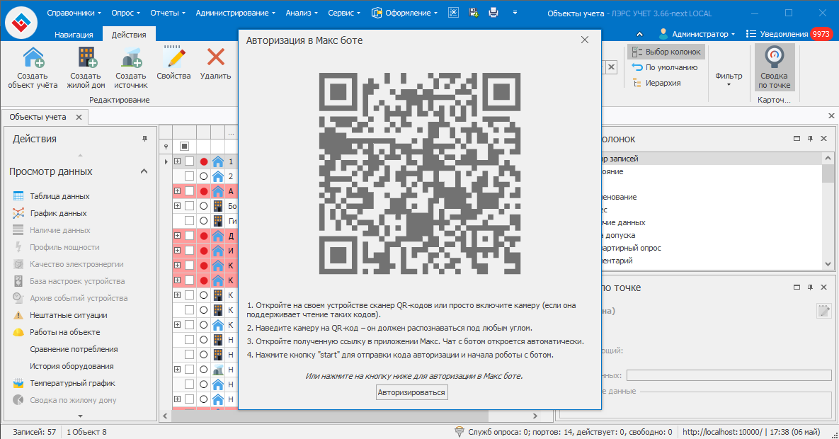

Для авторизации в Макс-боте выполните следующие шаги:
  1. Войдите в систему в рабочем месте оператора или веб-интерфейсе.
  2. В рабочем месте оператора нажмите на имени пользователя и выберите пункт меню Авторизация в Макс боте. В веб-интерфейсе откройте профиль пользователя на закладке Уведомления.
  3. Отсканируйте полученный QR-код смартфоном и перейдите по полученной ссылке.
  4. Для смены пользователя выполните команду /stop, а затем повторите шаги начиная с п.1.
