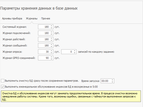

Задание сроков хранения информации сгруппировано на трех закладках:
Архивы прибора
Журналы
Здесь настраиваются сроки хранения различных журналов, которые ведёт система. Таблицы с журналами одни из самых больших в базе данных ЛЭРС, так что имеет смысл ограничить срок их хранения минимально требуемыми для вас значениями.
Журналы опроса можно ограничить двумя способами. Можно удалять журналы, которые старше, чем указанное количество дней. Кроме того, вы можете ограничить количество журналов, которое будет храниться для каждого задания автоматического опроса. Это может быть полезно, например, если вы опрашиваете точки учёта несколько раз в минуту для оперативного контроля. В этом случае даже за один месяц журналов накопится очень много. С помощью настройки количества вы дополнительно можете ограничить сколько всего журналов по каждому заданию автоопроса будет хранится в базе. Количество журналов работает вместе с ограничением по времени. То есть, удаляться будут и журналы свыше определённого количества на одно задание и журналы, которые стали слишком старыми.
Прочее
Признак базы настроек "Сохранять только изменившиеся настройки" позволяет удалить из БД те записи, которые не содержат изменений. Каждая запись базы настроек устройства может занимать достаточно много места, и если она опрашивается часто объём БД может быстро вырасти.
Если установить этот признак, ежедневно будут удаляться повторяющиеся записи. При этом самая свежая считанная запись не удаляется, даже если она не содержит изменений.
