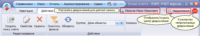

Чтобы открыть окно центра уведомлений используется кнопка Уведомления на главном меню.
Параметры центра уведомлений настраиваются администратором индивидуально для каждой учётной записи.
Кроме того, если учётной записи выдано соответствующее разрешение, пользователь может сам настроить свои параметры уведомлений. Для этого нужно нажать на кнопку с именем учетной записи на панели главного меню.

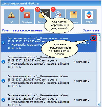

Имеющееся уведомление можно пометить как прочитанное/непрочитанное. Для этого надо щелкнуть правой кнопкой мыши на уведомлении и выбрать соответствующий пункт в контекстном меню.
Для удаления уведомления используется кнопка в правом верхнем углу строки с выбранным уведомлением.

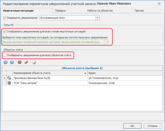

Пользователь может настроить получение следующих уведомлений, нажав кнопку с именем учетной записи:

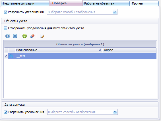

  • Поверка - приближающийся срок поверки оборудования и дата допуска в эксплуатацию точки учета,

Для нештатных ситуаций можно выбрать типы НС и объекты, по которым должны выводиться уведомления. Если возникшая НС не входит в выбранный список типов НС или не относится к настроенному списку объектов, она будет проигнорирована центром.

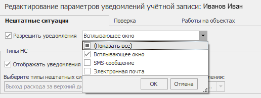

Для каждого типа событий можно настроить дополнительные каналы уведомлений. Попадающие в центр события могут выводиться во всплывающем окне, отправляться по SMS или по электронной почте.
Примечание
Уведомления в дополнительные каналы рассылаются только при первом попадании уведомления в центр. Уведомления о нештатных ситуациях при повторном обнаружении обновляются, а не создаются новые. Поэтому сообщения в дополнительные каналы придут только в первый раз после обнаружения нештатной ситуации.
Для уведомлений о поверках и датах допуска можно задать список объектов учёта, по которым будут формироваться уведомления, или включить уведомления для всех объектов.
Примечание
Дата допуска в эксплуатацию задается в свойствах точки учета, а даты поверки - в свойствах оборудования.

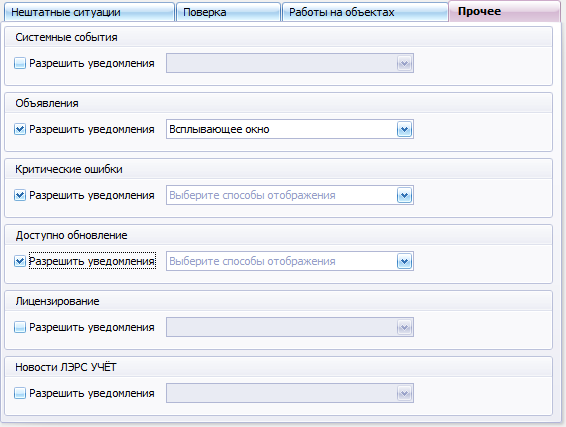

На вкладке Прочее всегда разрешены уведомления для объявлений, критических ошибок и обновлений.
Остальные могут быть включены или отключены.
