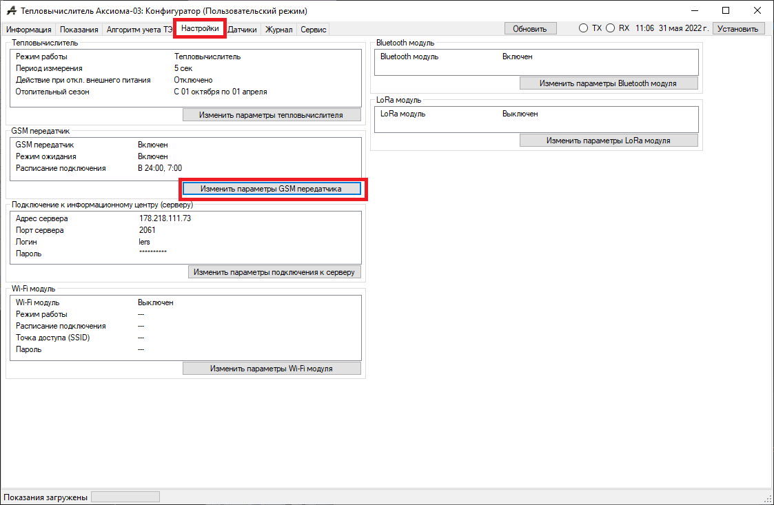

  1. На вкладке "Настройки" нужно выбрать "Изменить параметры GSM передатчика".

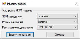

  1. В открывшемся окне нужно выбрать GSM передатчик => Включен, Режим ожидания => Включен, Расписание подключения настраивается по вашим предпочтениям. После нажать внести изменения для сохранения.
  1. На вкладке "Настройки" нужно выбрать "Изменить параметры подключения к серверу"
  1. В открывшемся окне нужно указать "Адрес сервера" => указывается адрес сервера ЛЭРС. "Порт сервера" => указывается порт сервера ЛЭРС, к которому будет произведено подключение. Далее необходимо указать "Логин" и "Пароль" до 12 символов каждый. После нажмите внести изменения для сохранения.
