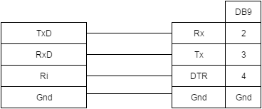

Подключение к комьютеру
В руководстве по эксплуатации в п. 2.4.4 приведена схема подключения ЕК270 к компьютеру напрямую через кабель. Питание предлагается брать с с линии RTS, при этом есть ремарка, что программное обеспечение должно включить сигнал "Готов к передаче". Это не совсем корректная схема, так как этот сигнал используется для аппаратного контроля потока сигналами RTS/CTS. Заводские программы СОДЭК и WinPADS выставляют этот сигнал. ЛЭРС УЧЁТ использует его только в случае если включен аппаратный контроль потока. Так как аппаратный контроль у ЕК270 отсутствует, опросить его таким образом не получится.
Питание лучше взять с линии DTR (Data Terminal Ready). Перед началом опроса ЛЭРС УЧЁТ включает её и оставляет её в этом состоянии во время всего сеанса чтения данных.
Клеммы корректора ------------------- Порт компьютера
Подключение ЕК270 к компьютеру

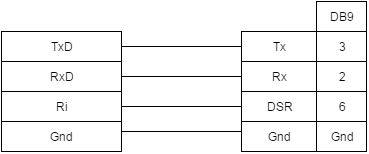

Подключение к модему
При подключении к модему питание можно взять с линии DSR, которая выставлена всё время работы модема. При этом убедитесь, что в модемном кабеле разведён этот сигнал.
{.confluence-embedded-image}]{.confluence-embedded-file-wrapper}
Клеммы корректора Порт компьютера
Подключение ЕК270 к модему

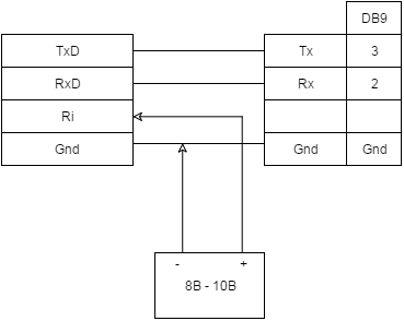

Подключение к модему и внешнее питание
Если у модема не разведён сигнал DSR, корректору необходимо подать внешнее питание. Схема подключения в этом случае выглядить следующим образом.
Подключение ЕК270 с внешним питанием цифрового интерфейса к модему
Так же, могут понадобится следующие действия
- Для iRZ MC52it можно попробовать установить параметр РИнт2 = 5;
- Внешнее питание помимо Ri и GNDS нужно подать на клеммы Uext;
- Укажите одинаковые скорости по адресам 002:708 и 002:709. Они должны совпадать со скоростью модема.
