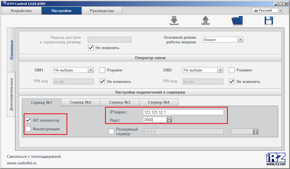

На закладке "Настройки -> Основные" отметьте следующие параметры:
Основной режим работы модема - Клиент Установите флажок "iRZ Collector". Если вы настраиваете сервер №1, снимите флажок "Инкапсуляция". Задайте внешний статический IP-адрес компьютера со службой опроса ЛЭРС УЧЁТ и укажите выбранный вами порт.

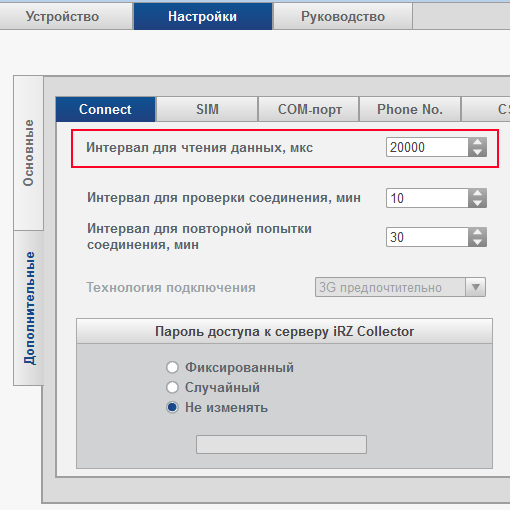

На закладке "Настройки -> Дополнительные" задайте значение поля "Интервал для чтения данных". От него зависит в течение какого времени модем будет считывать ответ от прибора перед тем как отправит его в ЛЭРС УЧЁТ. Если при опросе у вас будут возникать ошибки "Считано xx байт данных, ожидалось не менее yy байт", значение этого поля нужно будет увеличить.
