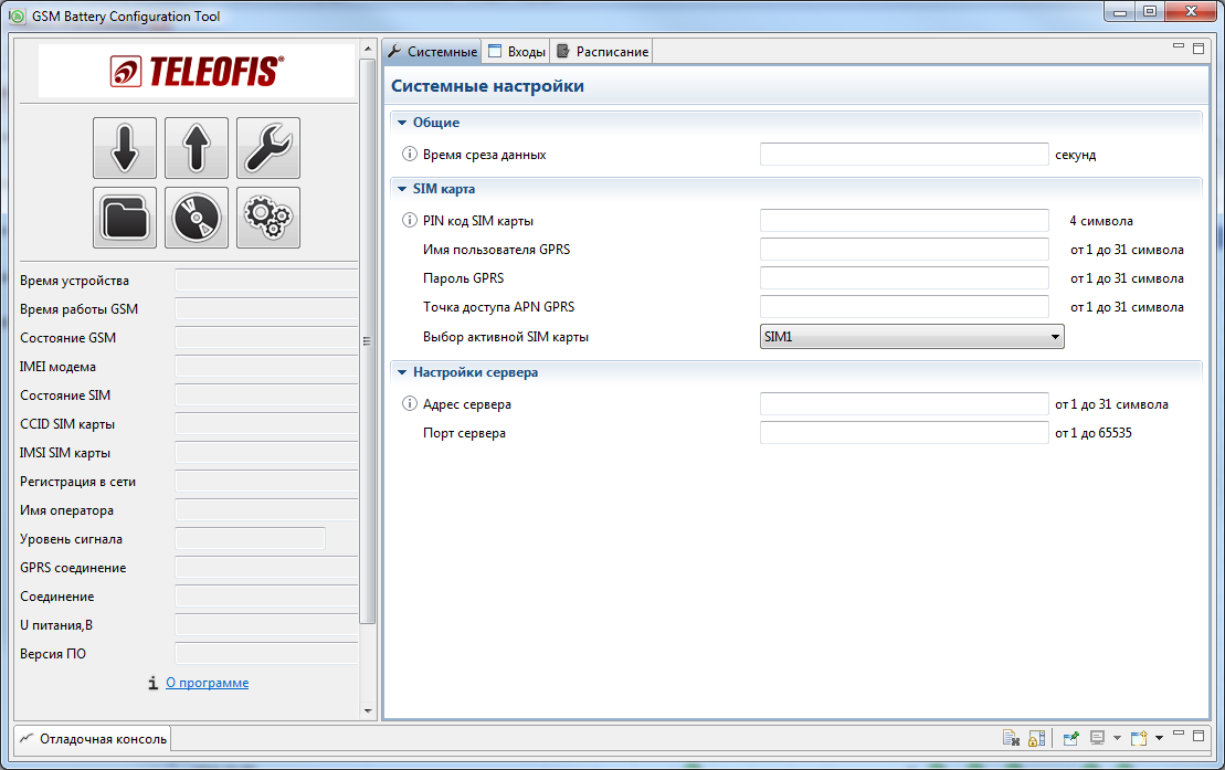

Вкладка «Системные настройки»
В меню «Общие», пункт «Время среза данных» указывается количество секунд, через которое будут сохраняться данные в архив. Для создания часового архива необходимо указать значение 3600.
В меню «SIM карта» указываются PIN код, имя пользователя GPRS, пароль GPRS, точка доступа APN GPRS и выбирается активная SIM карта.
В меню «Настройка сервера» указывается адрес сервера и порт, на который будут производиться подключения.

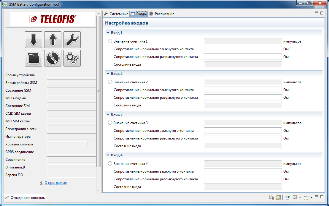

Вкладка «Входы»
На вкладке «Входы» настраиваются: значение счетчика в импульсах, сопротивление нормально замкнутого контакта, сопротивление нормально разомкнутого контакта и состояние входа.

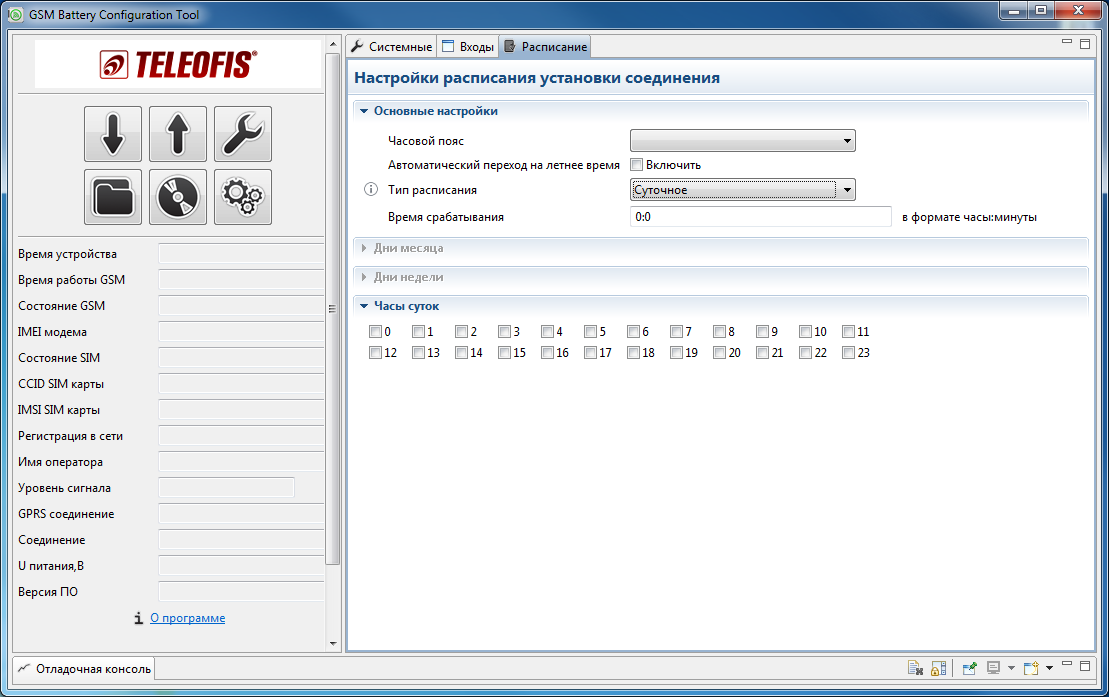

Вкладка «Расписание»
На вкладке «Расписание» необходимо указать часовой пояс (часовой пояс расположения прибора), автоматический переход на летнее время, тип расписания и время срабатывания (время по прибору, в которое будет производиться подключение к серверу).
Для «Суточного» типа расписания указывается час, в который прибор подключается к серверу, при этом настройка «Время срабатывания» игнорируется.
Для «Недельного» типа расписания указывается день недели. Прибор будет выходить в указанный день недели во время указанное в настройке «Время срабатывания».
Для «Месячного» типа расписания указывается день месяца. Прибор будет выходить в указанный день месяца во время указанное в настройке «Время срабатывания».

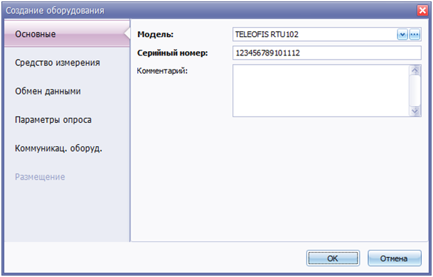

Создание оборудования TELEOFIS RTU102
В окне «Создание оборудования», на вкладке «Основные», необходимо указать модель «TELEOFIS RTU102» и серийный номер УСПД.

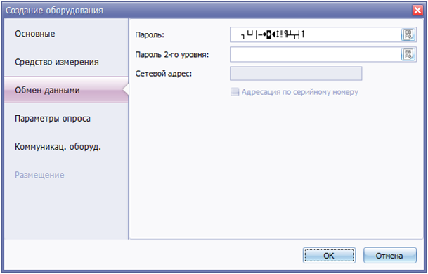

На вкладке «Обмен данными», необходимо указать пароль УСПД, размером 16 символов. В качестве пароля можно указать символьную строку или значение пароля в шестнадцатеричном виде. По умолчанию в УСПД выставлен пароль в шестнадцатеричном виде 01 02 03 04 05 06 07 08 11 12 13 14 15 16 17 18.

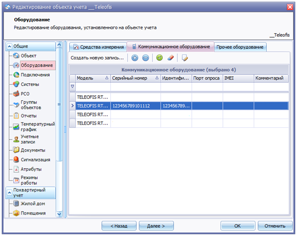

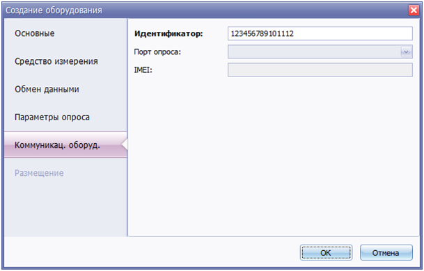

На вкладке «Коммуникационное оборудование» необходимо указать идентификатор УСПД. По умолчанию в качестве идентификатора для устройства используется его серийный номер.

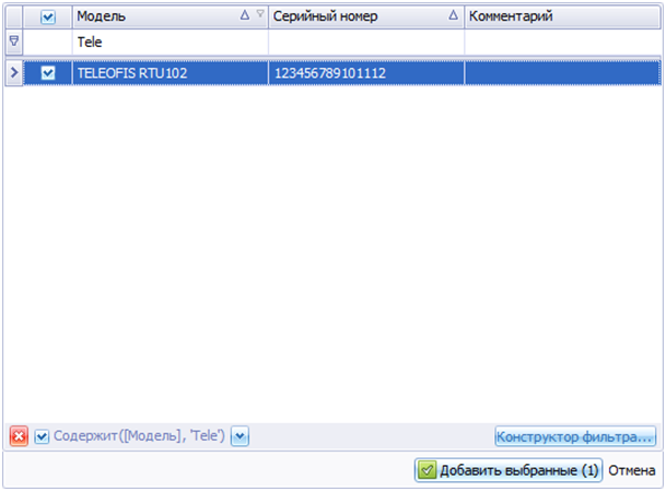

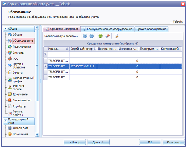

Добавление TELEOFIS RTU102 в «Объект учета»
В свойствах «Объекта учета», на вкладке «Оборудование», «Средства измерения», добавить созданное оборудование TELEOFIS RTU102 и нажать кнопку «OK».
После добавления средства измерения TELEOFIS RTU102, устройства также появиться на вкладке «Коммуникационное оборудование».

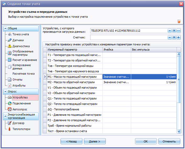

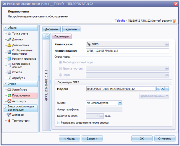

В свойствах «Точки учета», на вкладке «Устройство», необходимо выбрать «Устройство, с которого производиться загрузка данных». Также необходимо указать какие значения измеряют счетчики и вес импульса.
На вкладке «Подключения» необходимо указать канал связи «GPRS» и в качестве модема выбрать этот же прибор. В меню «Вызов» выбрать значение «Не используется».
