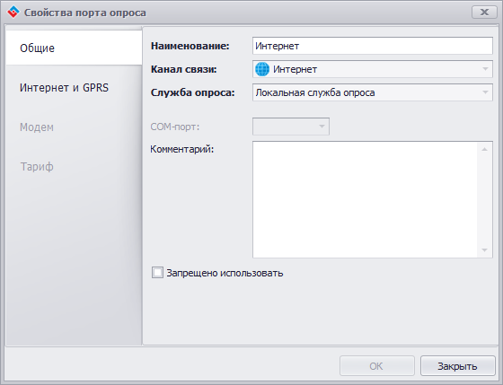

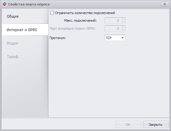

  1. Создайте порт опроса с каналом связи Интернет, если у вас он еще не создан. Для создания перейдите в ЛЭРС УЧЁТ по вкладке Опрос -> Службы и порты опроса -> Добавить порт опроса 1.png

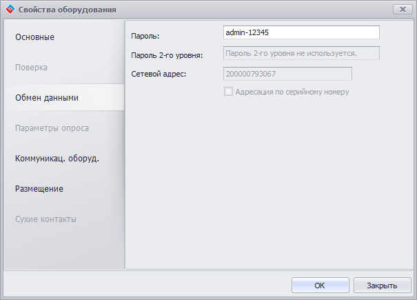

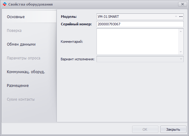

  6. Выберите модель УМ-31 SMART и введите его серийный номер в открывшемся окне, после нажмите Коммуникац. оборуд. и продублируйте серийный номер в поле Идентификатор. После перейдите на вкладку Обмен данными и в поле Пароль укажите логин-пароль для доступа к веб интерфейсу устройства, например, логин admin, а пароль 12345 будет выглядеть так admin-12345. 3.png

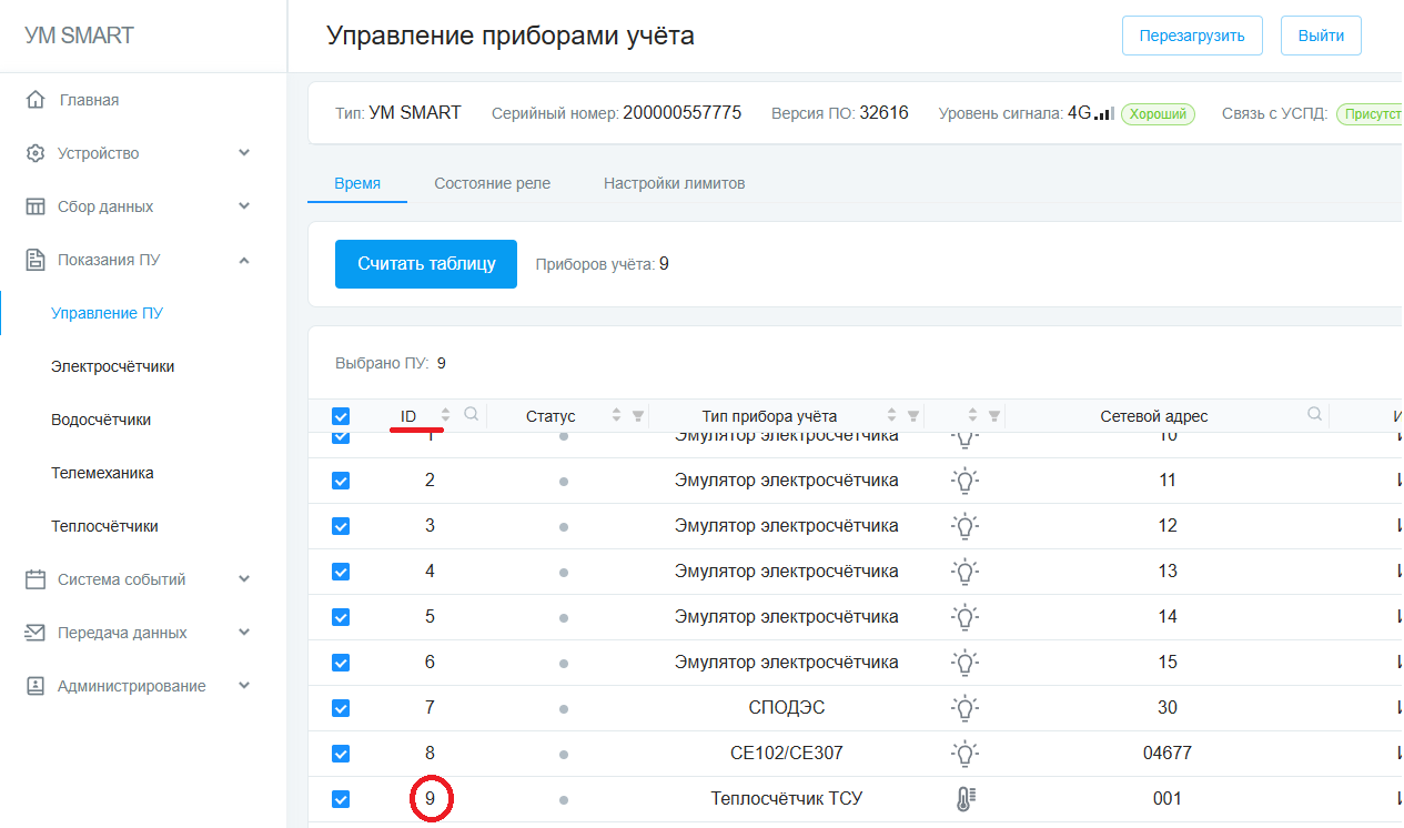

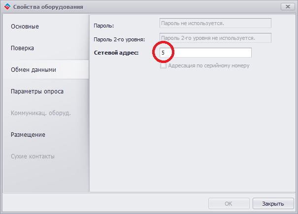

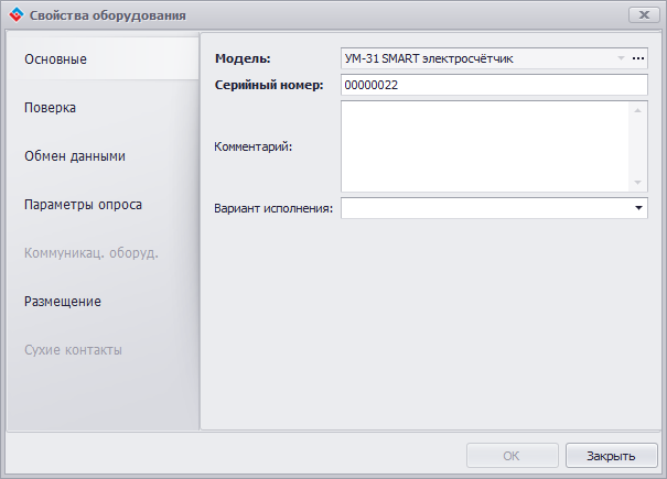

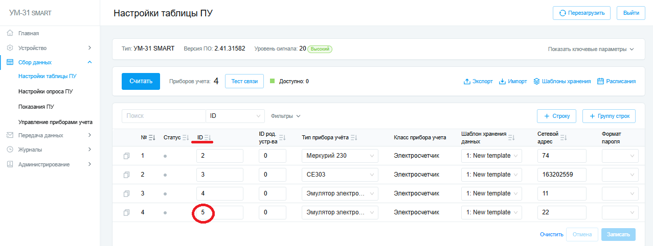

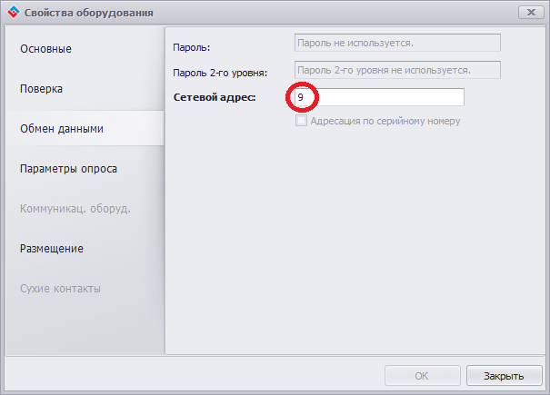

  7. Перейдите на вкладку Средства измерения и создайте оборудование УМ-31 SMART электросчётчик, введите серийный номер устройства, которое необходимо будет опросить, затем перейдите на вкладку Обмен данными и в поле Сетевой адрес укажите ID устройства из таблицы устройств в веб интерфесе и нажмите ОК. 5.png 6.png 7.png

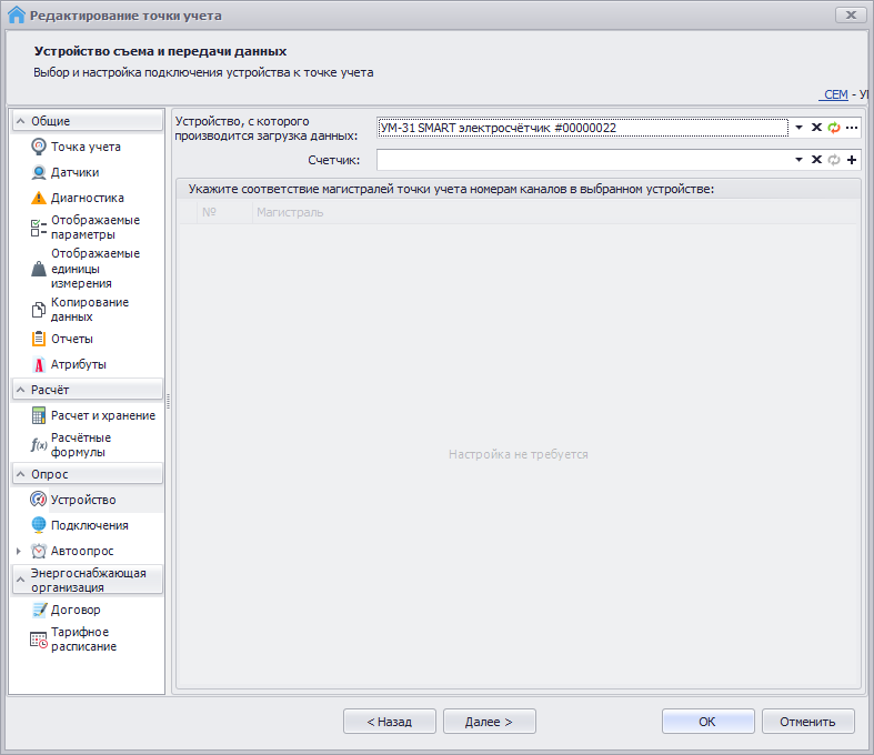

  8. Создайте точку учета и привяжите созданное из пункта 7 устройство на вкладке "Устройство" в окне свойств точки учёта. 8.png

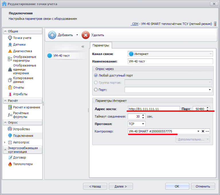

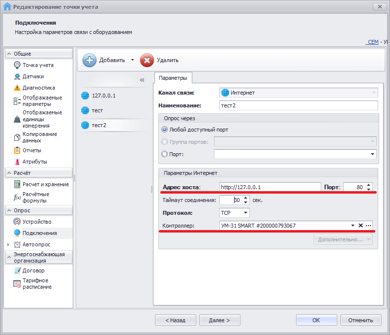

  9. Создайте новое подключение для точки из пункта 8 с каналом связи Интернет. В качестве контроллера укажите созданный в пункте 6 УМ-31 SMART, в поле "Адрес хоста" укажите полный адрес к веб интерфейсу УМ-31 SMART, в поле "Порт" укажите порт для доступа к веб интерфейсу и нажмите ОК. 9.png

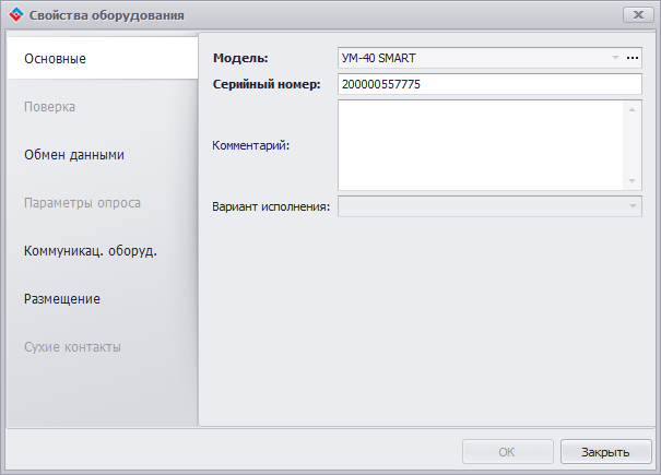

  2. Выберите модель УМ-40 SMART и введите его серийный номер в открывшемся окне, после нажмите Коммуникац. оборуд. и продублируйте серийный номер в поле Идентификатор. После перейдите на вкладку Обмен данными и в поле Пароль укажите логин-пароль для доступа к веб интерфейсу устройства, например, логин admin, а пароль 12345 будет выглядеть так admin-12345. 10.png
  3. Перейдите на вкладку Средства измерения и создайте оборудование УМ-40 SMART электросчётчик или УМ-40 SMART теплосчётчик, или УМ-40 SMART водосчётчик, введите серийный номер устройства, которое необходимо будет опросить, затем перейдите на вкладку Обмен данными и в поле Сетевой адрес укажите ID устройства из таблицы устройств в веб интерфесе и нажмите ОК. 11.png 12.png 13.png

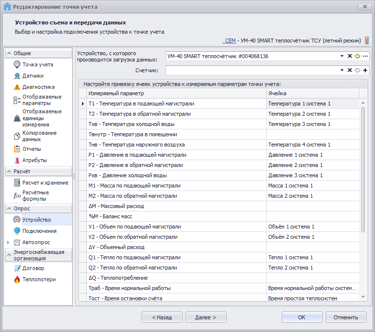

  4. Создайте точку учета и привяжите созданное из пункта 3 устройство на вкладке "Устройство" в окне свойств точки учёта. Если вы используете модель УМ-40 SMART теплосчётчик, тогда потребуется привязать ячейки. 14.png
  5. Создайте новое подключение для точки из пункта 4 с каналом связи Интернет. В качестве контроллера укажите созданный в пункте 3 УМ-40 SMART, в поле "Адрес хоста" укажите полный адрес к веб интерфейсу УМ-40 SMART, в поле "Порт" укажите порт для доступа к веб интерфейсу и нажмите ОК. 15.png
