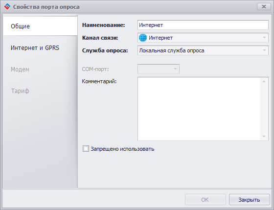

  1. Создайте порт опроса с каналом связи Интернет, если у вас он еще не создан. Для создания перейдите в ЛЭРС УЧЁТ по вкладке Опрос -> Службы и порты опроса -> Добавить порт опроса 1.png

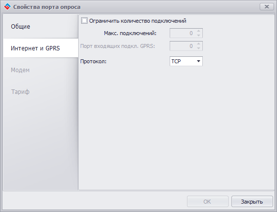

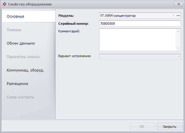

  6. Выберите модель VT.WRM концентратор и введите его серийный номер в открывшемся окне, после нажмите Коммуникац. оборуд. и продублируйте серийный номер в поле Идентификатор, после нажмите ОК. 3.png

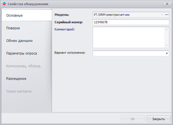

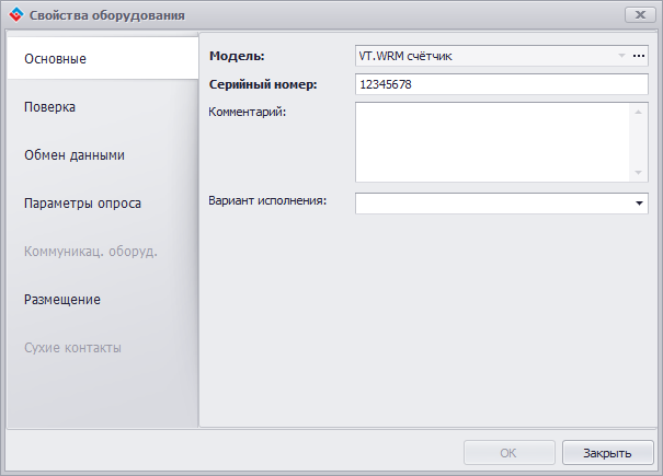

  7. Перейдите на вкладку Средства измерения и создайте оборудование VT.WRM, например, VT.WRM электросчетчик, если предполагается опрос электрического счетчика или VT.WRM счётчик, если предполагается опрос газового счетчика, теплосчетчика, счетчика воды. Введите его серийный номер и нажмите ОК. 4.png 5.png

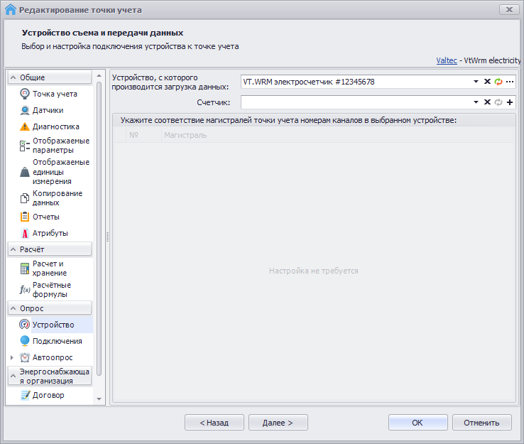

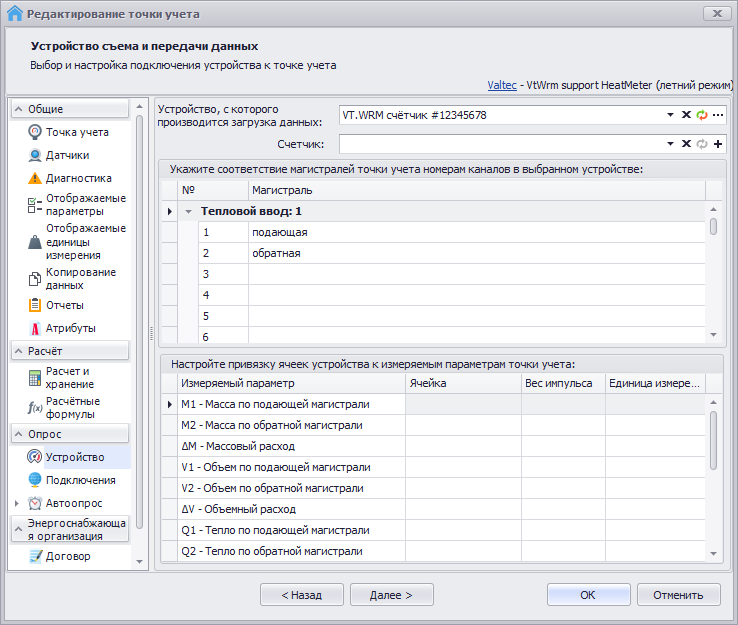

  8. Создайте точку учета и привяжите созданное из пункта 7 устройство на вкладке "Устройство" в окне свойств точки учёта. Для точки, которая использует оборудование VT.WRM счётчик укажите каналы или ячейки при необходимости (ячейки необходимо указывать только для приборов, которые возвращают импульсы). При необходимости создайте дополнительные точки учета. 6.png Для точки, которая использует оборудование VT.WRM электросчетчик ничего дополнительно указывать не нужно. 7.png

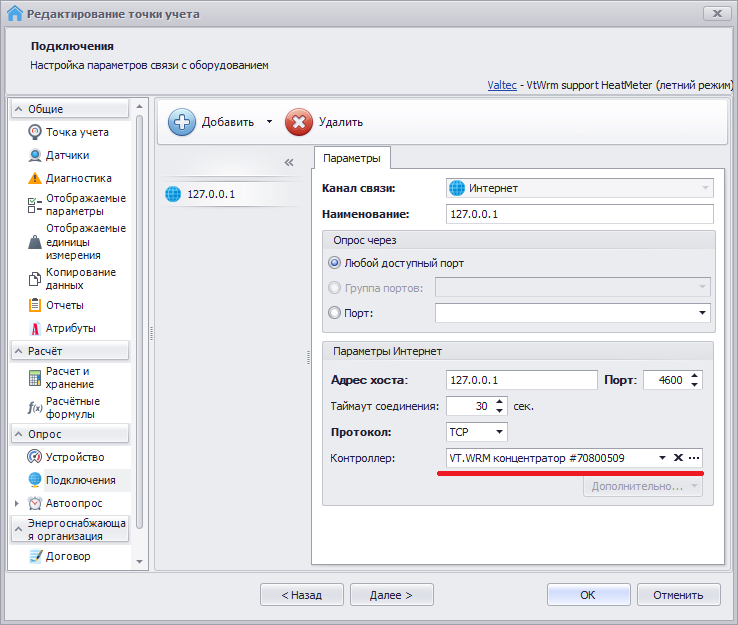

  9. Создайте новое подключение для точки из пункта 8 с каналом связи Интернет. В качестве контроллера укажите созданный в пункте 6 VT.WRM концентратор и нажмите ОК. 8.png
