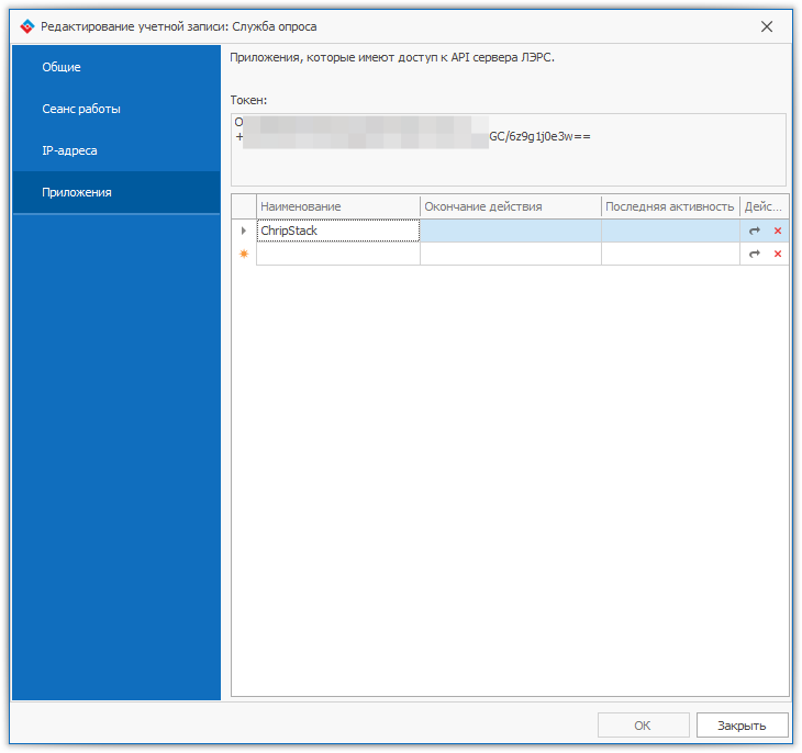

Сервер ChirpStack должен быть авторизован на сервере ЛЭРС, чтобы убедиться, что передаются не заведомо ложные показания. Для этого понадобится токен доступа службы опроса, который будет нужен при настройке интеграции.
Чтобы получить токен, откройте список учётных записей, найдите учётную запись "Служба опроса" и откройте её свойства.
На закладке "Приложения" введите:
  • Наименование приложения: любое понятное значение. Например, "ChirpStack"
  • Срок действия токена истекает: укажите достаточно большой срок, чтобы интеграция не сломалась в ближайшее время. Или оставьте поле пустым, чтобы токен действовал бессрочно.
Нажмите кнопку "Сгенерировать новый ключ". Сохраните полученный токен, так как он понадобится в дальнейшем для настроек устройств в ChirpStack.
Эту операцию нужно выполнить только один раз. Но если вы потеряли токен, вы можете повторить процедуру. Старые токены, которые уже используются в интеграциях, продолжат работать.

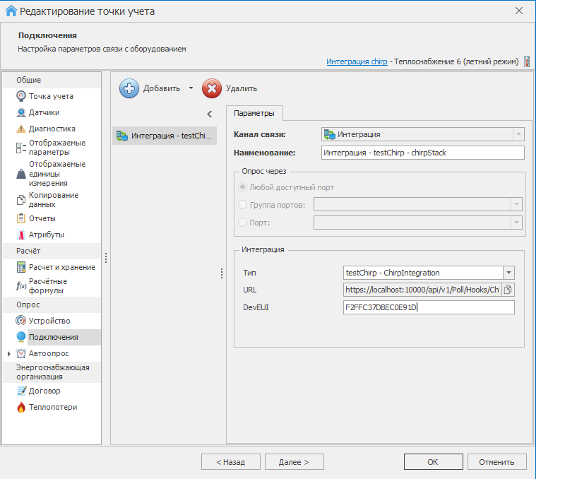

  1. Создайте точку учёта и на закладке Устройство создайте устройство с моделью поддерживающую интеграцию с ChirpStack.
  2. Перейдите на закладку Подключения и создайте новое подключение с типом Интеграция.
  3. Выберите созданную ранее интеграцию ChirpStack.
  4. В поле URL будет выведена подсказка с адресом для подключения сервером ChirpStack. Сохраните его, так как он понадобится в дальнейшем для настроек сервера ChirpStack.
    Примечание
    В адресе используется адрес сервера ЛЭРС из параметров подключения пользователя. Поэтому, если вам необходимо организовать подключение из внешней сети, а в данном поле вам предлагается внутренний адрес, например localhost, то в сохранённом экземпляре, замените его на правильный самостоятельно.
  5. Задайте параметр DevEUI соответствующий устройству для которого создаётся данное подключение. Параметр DevEUI должен быть указан правильно, так как именно по нему определяется для какого устройства сервер ChirpStack передал данные.

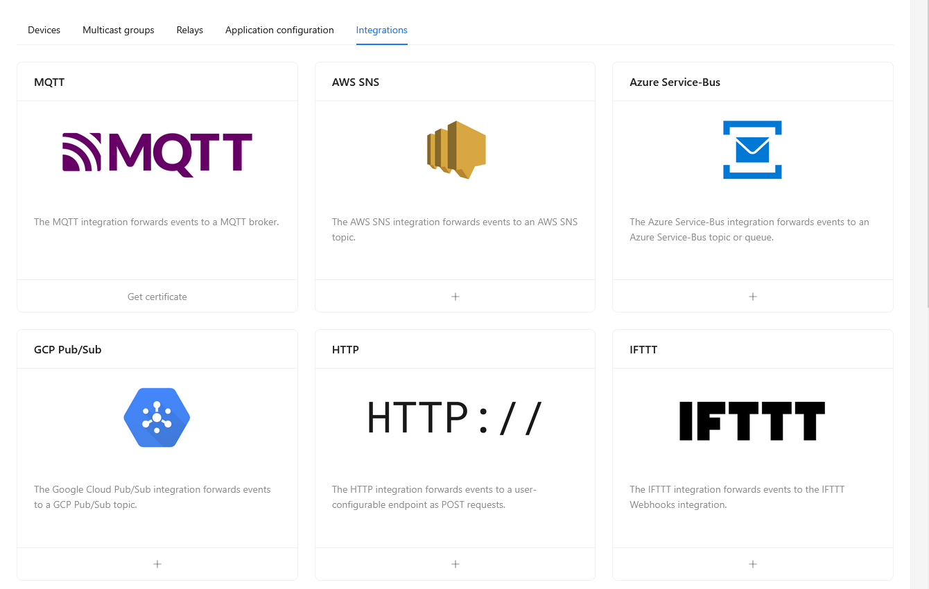

  1. Зайдите в параметры приложения, в котором заведено устройство с DevEUI указанным в ранее созданном подключении и перейдите на вкладку интеграций.
  2. Найдите интеграцию типа HTTP и нажмите кнопку '+'.

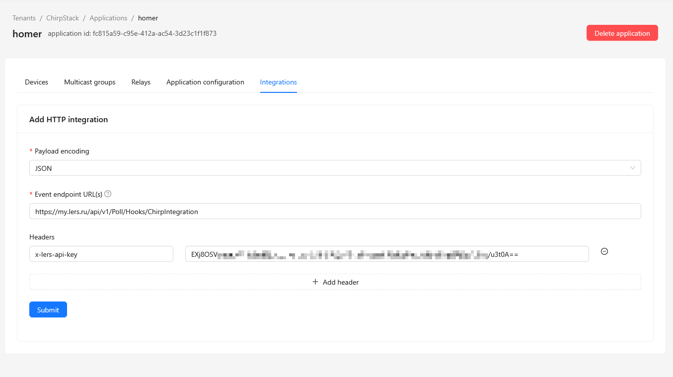

  3. В параметре 'Payload encoding' выберите JSON. В поле 'Event endpoint URL(s)' введите ранее сохранённый адрес.
  4. Нажмите кнопку 'AddHeader'. В появившемся поле 'Key' введите x-lers-api-key, в поле 'Value' введите ранее сохранённый токен службы опроса.
  5. Сохраните введённые параметры интеграции.
