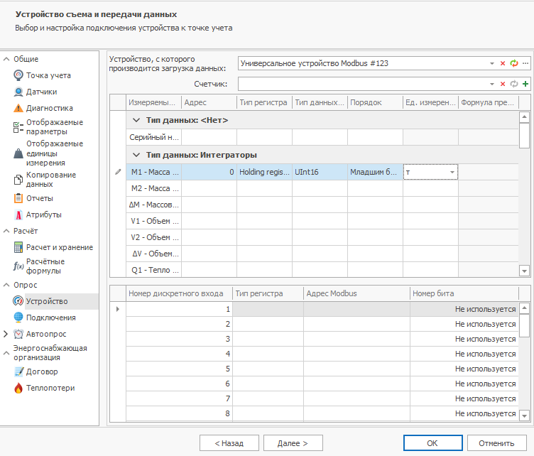

Создайте объект и точку учёта с нужным вам типом системы. На закладке "Устройство" в параметрах точки учёта создайте новое устройство с моделью "Универсальное устройство Modbus". Или выберите любую пользовательскую модель, для которой вы включили использование.
Привяжите любой параметр к любому регистру. Например, настройте чтение интеграторов по массе из регистра 0 и случайным образом задайте остальные поля. Данные считаны не будут, но вы сможете увидеть в журнале опроса полный список настроенных в приборе параметров с их Modbus адресами, и после первого опроса настроить параметры нужным образом.

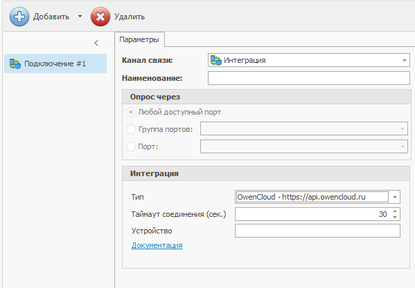

Перейдите на закладку "Подключение". Создайте новое подключение с типом "Интеграция". Выберите интеграцию "OwenCloud".

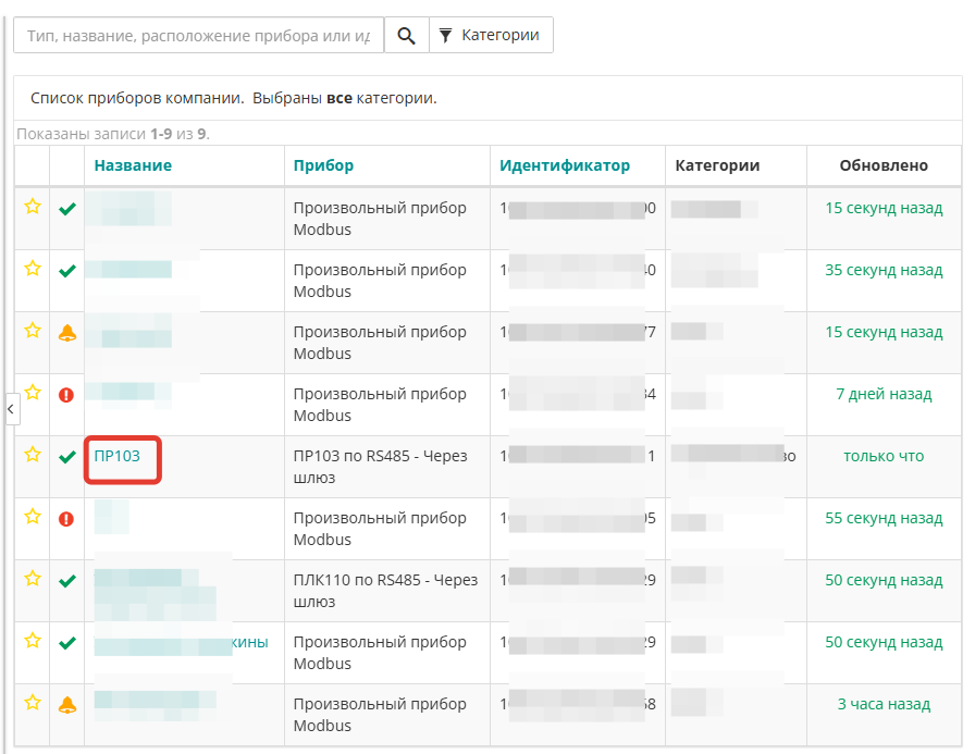

В поле "Устройство" нужно задать наименование, или идентификатор устройства в OwenCloud. Чтобы узнать наименование устройства, в веб-интерфейсе OwenCloud нажмите кнопку "Администрирование".
На закладке "Приборы" скопируйте название нужного устройства из колонки "Название". Вставьте его в поле "Устройство" в настройках подключения. В дальнейшем в протоколе опроса будет отображён целочисленный идентификатор этого устройства. Вы можете открыть свойства подключения и заменить наименование на этот идентификатор. Это немного ускорит опрос, так как ЛЭРС может пропустить этап поиска идентификатора по названию.

Сохраните подключение.

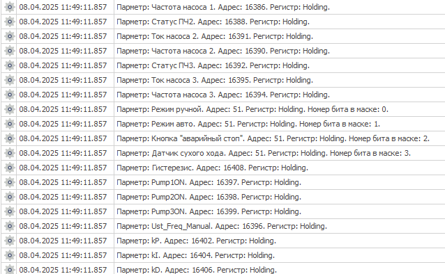

На списке объектов выберите созданную на предыдущем этапе точку и нажмите в панели слева "Ручной опрос". Нажмите кнопку "Дополнительно" и в выпадающем списке установите флажок "Включить отладку". Это нужно для того, чтобы в журнале опроса отобразилась карта параметров Modbus для этого устройства.
Выберите для чтения текущие данные и нажмите "Старт".

После успешного опроса в протоколе будет выведена полная карта параметров.
Откройте свойства точки учёта и на закладке "Устройство" задайте типы регистров и адреса нужных вам параметров. Значения "Тип данных" и "Порядок байт" задайте любыми, они не влияют на опрос.
При настройке сигнализации обратите внимание на то в каком регистре прибора хранится значение. Если параметр не равен Coils, и для параметра задана битовая маска, нужно будет в карте привязки в ЛЭРС задать адрес, регистр и номер.
В карте параметров для этого есть вся нужная информация:
