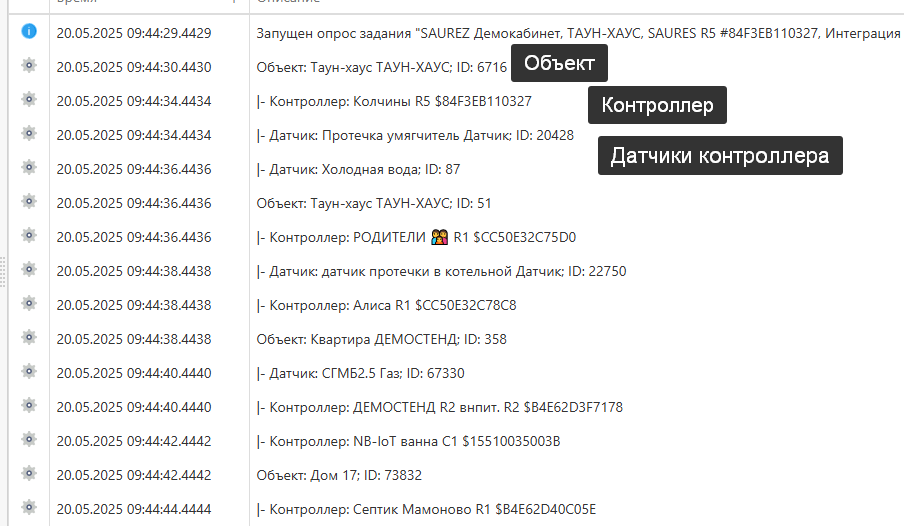

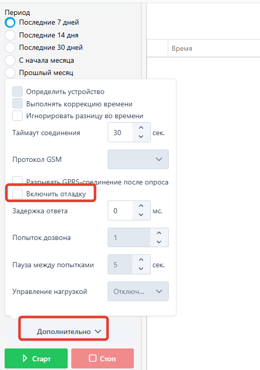

Для чтения карты параметров запустите опрос, отметив в блоке "Дополнительно" флажок "Включить отладку".
В результате опроса вы получите в журнале список объектов, подключенных к объекту контролеров и датчиков, которые подключены к контроллеру.
В карте видна важная информация: серийный номер контроллера, идентификатор объекта и идентификатор каждого датчика. Для начала убедитесь, что вы задали верный серийный номер контроллера.
Скопируйте идентификатор объекта в поле "Идентификатор объекта в настройках подключения."
