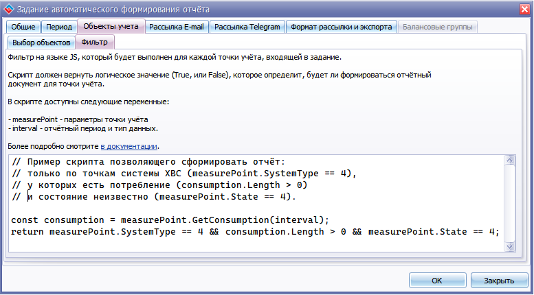

При автоматическом формировании отчётов точки учёта выбираются на основе заданных объектов учёта и систем снабжения. При необходимости можно дополнительно отфильтровать выбранные точки учёта с помощью пользовательского скрипта.
Для этого в окне встроенного редактора необходимо написать фильтрующий скрипт на языке JavaScript. Скрипт определяет, какие именно точки учёта должны быть включены в отчёт.

Если задан скрипт фильтрации, он применяется к каждой выбранной точке учёта. Если скрипт возвращает значение true, точка учёта включается в отчёт; если false — исключается.
Скрипт фильтрации должен иметь следующий вид
function filterMeasurePoint(measurePoint, interval) {
// Расчёт критерия фильтрации criteria. Это должна быть логическая переменная true/false.
return criteria;
