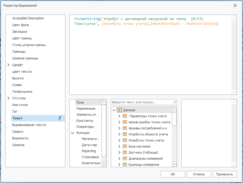

ШАГ 3. В секцию ReportHeader добавьте ячейку с именем label_СontractHeat для отображения суточной договорной нагрузки по тепловой энергии.
ШАГ 4. Щелчком левой кнопки мыши выделите ячейку label_СontractHeat и нажмите появившуюся кнопку  .
ШАГ 5. В открывшееся окно редактора скопируйте выражение задающее требуемый вид выводимого значения суточной договорной нагрузки по теплопотреблению и нажмите кнопку Ок:
FormatString('Атрибут с договорной нагрузкой по теплу  {0:F3}  ГКал/сутки', [Атрибуты точки учета].[HeatAttribute - HeatAttribute])

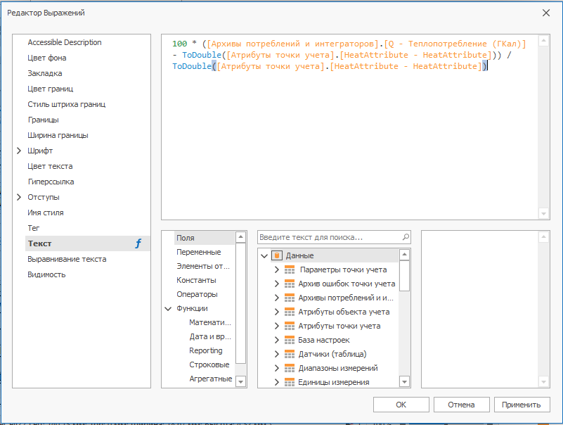

ШАГ 6. В талицы секций Detail и ReportFooter добавьте колонки для отображения процента отклонения суточного теплопотребления от договорного значения.
ШАГ 7. Выделите ячейку созданную в секции Detail и нажмите появившуюся кнопку  . В открывшееся окно редактора скопируйте выражение задающее расчет процента отклонения от суточной договорной нагрузки по теплопотреблению и нажмите кнопку Ок:
100 * ([Архивы потреблений и интеграторов].[Q - Теплопотребление (ГКал)] - ToDouble([Атрибуты точки учета].[HeatAttribute - HeatAttribute])) / ToDouble([Атрибуты точки учета].[HeatAttribute - HeatAttribute])

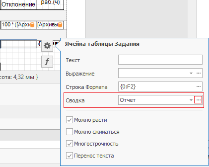

ШАГ 8. Выделите ячейку созданную в секции ReportFooter и нажмите появившуюся кнопку  . Откроется окно свойств:
В строке Сводка выберите кнопку .... Откроется окно редактора сводки.
В открывшемся окне редактора сводки выберите Отчет, Среднее, отметьте Пропустить значение NULL и нажмите кнопку ... в строке Argument expression. В открывшееся окно редактора выражений скопируйте выражение для расчета процента отклонения и нажмите Ок:
100 * ([Архивы потреблений и интеграторов.Q - Теплопотребление (ГКал)] - ToDouble([Атрибуты точки учета.HeatAttribute - HeatAttribute])) / ToDouble([Атрибуты точки учета.HeatAttribute - HeatAttribute])
В открывшемся окне редактора связи нажмите Ок для сохранения настроек расчет среднего отклонения.
