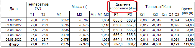

Отображение типа и единиц измеряемого давления
Задача: вывести тип давления (избыточное или абсолютное) и единицы измерения.

ШАГ 1. Откройте в редакторе отчетов требуемую отчетную форму (в главном меню пункт Справочники→Отчетные формы).
ШАГ 2. Выделите ячейку, в которой надо вывести тип и единицы измерения давления, и нажмите появившуюся справа кнопку  . Скопируйте в открывшееся окно редактора выражение и нажмите Ок для сохранения изменений:
'Давление  ' + NewLine() + Iif([ Параметры точки учета].[DisplayPressureType - тип отображаемого давления (1-избыточное, 2-абсолютное)] == 1, 'избыточное', 'абсолютное') + ' (' + [Единицы измерения].[Press - давление] + ')'
Пример сформированного отчета:
