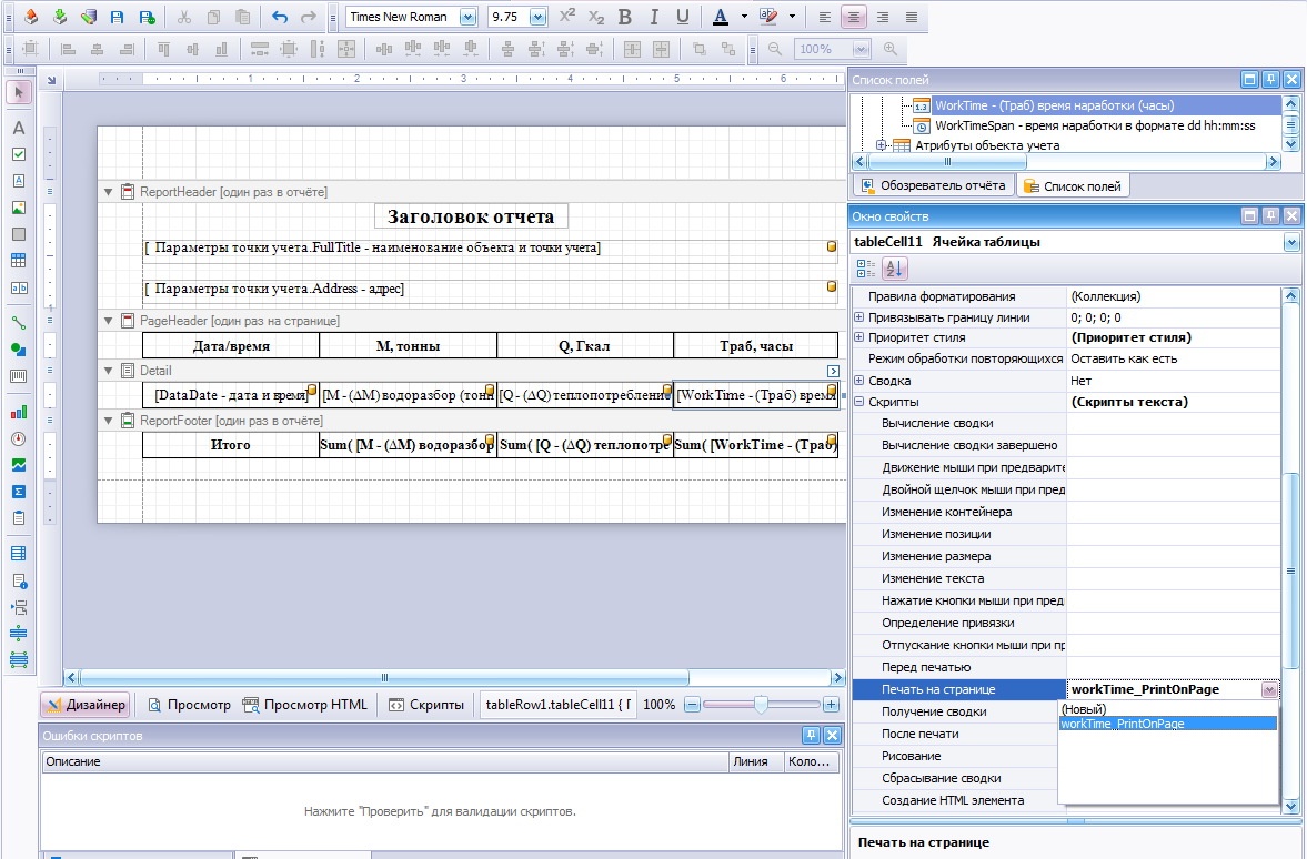

ШАГ 2. В секциях Detail и ReportFooter выделите ячейку, которая связана с полем WorkTime (время наработки) и в окне свойств на вкладке Скрипты удалите ссылку на событие Печать на станице, если она указана.
ШАГ 3. В секции Detail выделите ячейку, которая связана с полем WorkTime (время наработки), и нажмите появившуюся кнопку  .

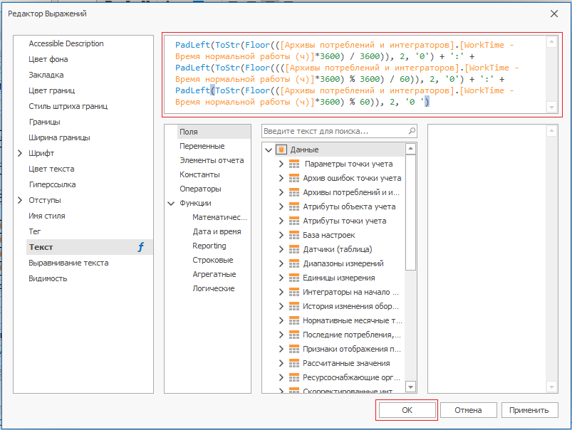

ШАГ 5. В открывшееся окно редактора скопируйте выражение задающее требуемый вид выводимых значений времени наработки и нажмите кнопку Ок:
PadLeft(ToStr(Floor(([Архивы потреблений и интеграторов].[WorkTime - Время нормальной работы (ч)]*3600) / 3600)), 2, '0') + ':' +
PadLeft(ToStr(Floor((([Архивы потреблений и интеграторов].[WorkTime - Время нормальной работы (ч)]*3600) % 3600) / 60)), 2, '0') + ':' +
PadLeft(ToStr(Floor(([Архивы потреблений и интеграторов].[WorkTime - Время нормальной работы (ч)]*3600) % 60)), 2, '0')

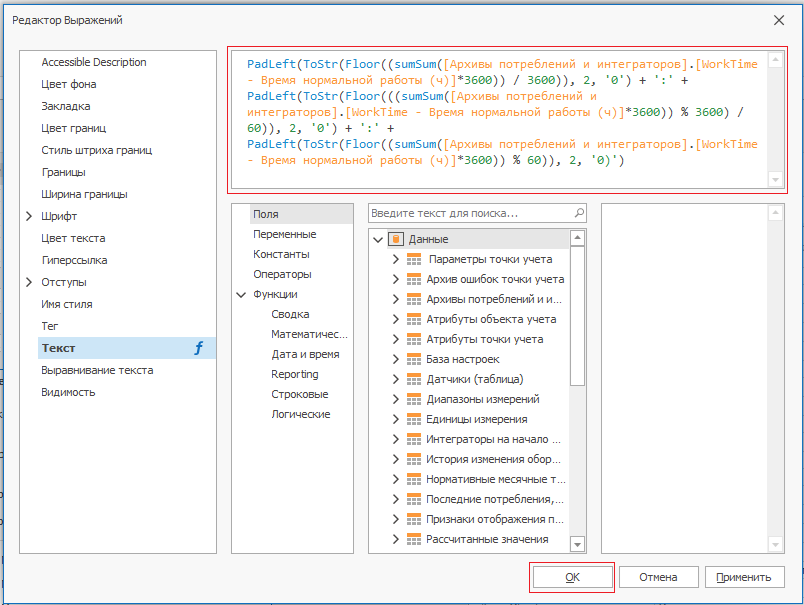

ШАГ 8. В открывшееся окно редактора скопируйте выражение задающее требуемый вид выводимого значения итогового времени наработки и нажмите кнопку Ок:
PadLeft(ToStr(Floor((sumSum([Архивы потреблений и интеграторов].[WorkTime - Время нормальной работы (ч)]*3600)) / 3600)), 2, '0') + ':' +
PadLeft(ToStr(Floor(((sumSum([Архивы потреблений и интеграторов].[WorkTime - Время нормальной работы (ч)]*3600)) % 3600) / 60)), 2, '0') + ':' +
PadLeft(ToStr(Floor((sumSum([Архивы потреблений и интеграторов].[WorkTime - Время нормальной работы (ч)]*3600)) % 60)), 2, '0')
