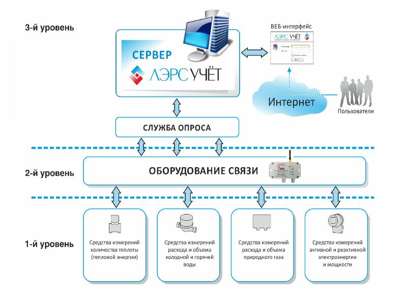

Система ЛЭРС УЧЁТ представляет собой 3-х уровневую систему и состоит из следующих основных компонентов:
Для развертывания системы ЛЭРС УЧЁТ требуется установить один Сервер и любое количество Служб опроса и Рабочих мест оператора. Порядок установки изложен в Руководстве по установке.

В системе ЛЭРС УЧЁТ обязательно должен быть установлен один экземпляр сервера. Только сервер требует активации после покупки лицензии, службы опроса устанавливаются без ограничений.
Сервер ЛЭРС УЧЁТ предоставляет веб-интерфейс, через который работают конечные пользователи
Службы опроса подключаются к серверу ЛЭРС УЧЁТ и получают от него команды на запуск и остановку опроса. Сам Сервер ЛЭРС УЧЁТ подключается к серверу баз данных.
