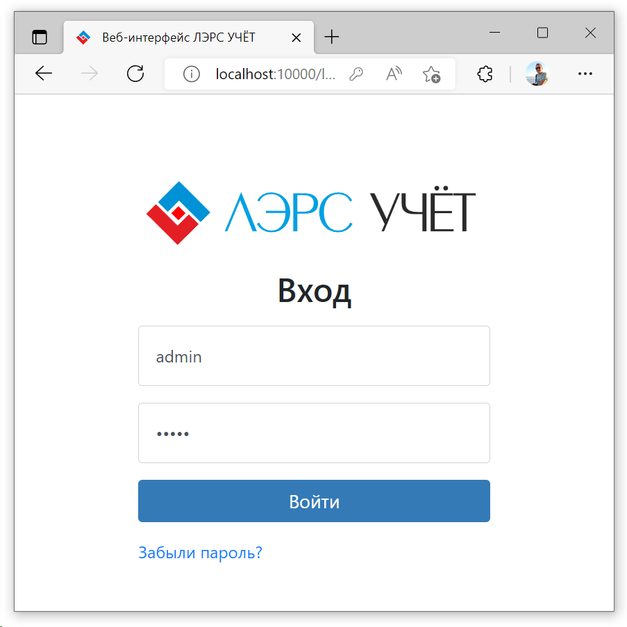

Запустите браузер и введите адрес сервера http://localhost:10000. Войдите в систему, используя имя входа admin и пароль admin.

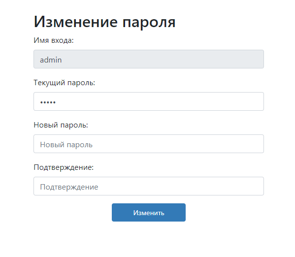

Смена пароля
Для безопасности, после первого входа система потребует от вас изменить пароль по умолчанию на какой-либо другой. Введите текущий пароль admin и задайте новый пароль для учётной записи администратора.
После этого войдите в систему заново, используя имя входа admin и новый пароль.

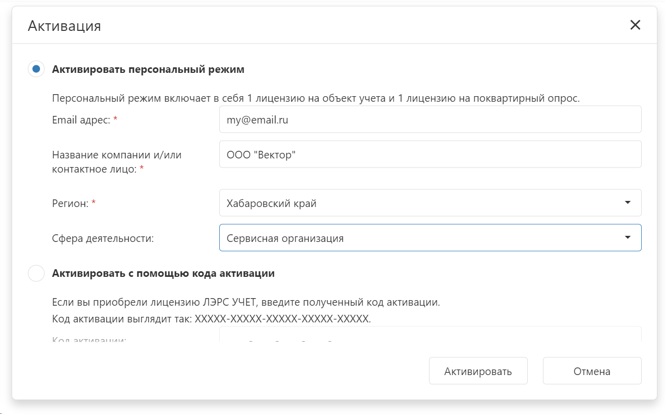

Активация
Активируйте программу в персональном режиме, чтобы получить доступ к одному объекту учёта.

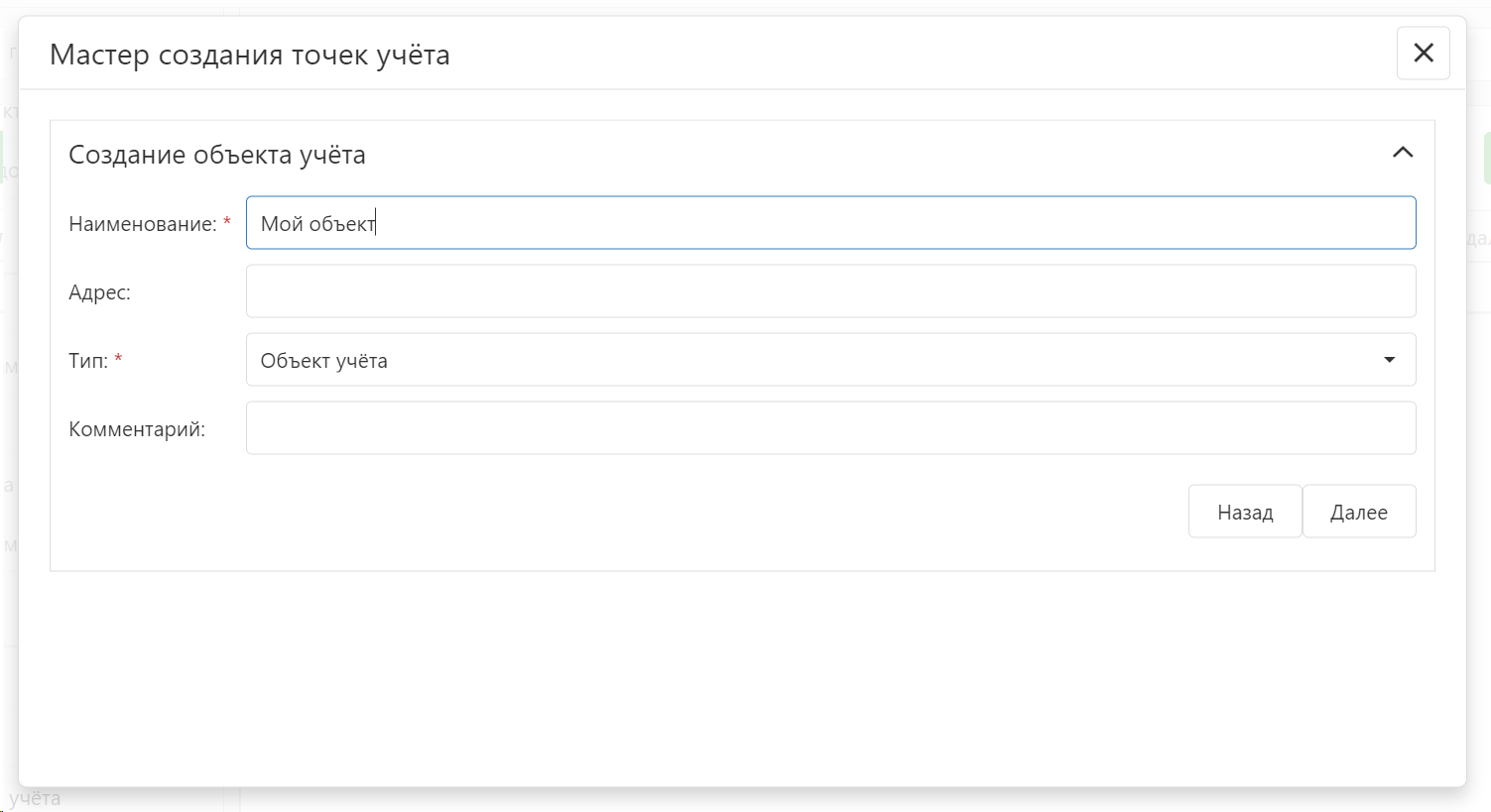

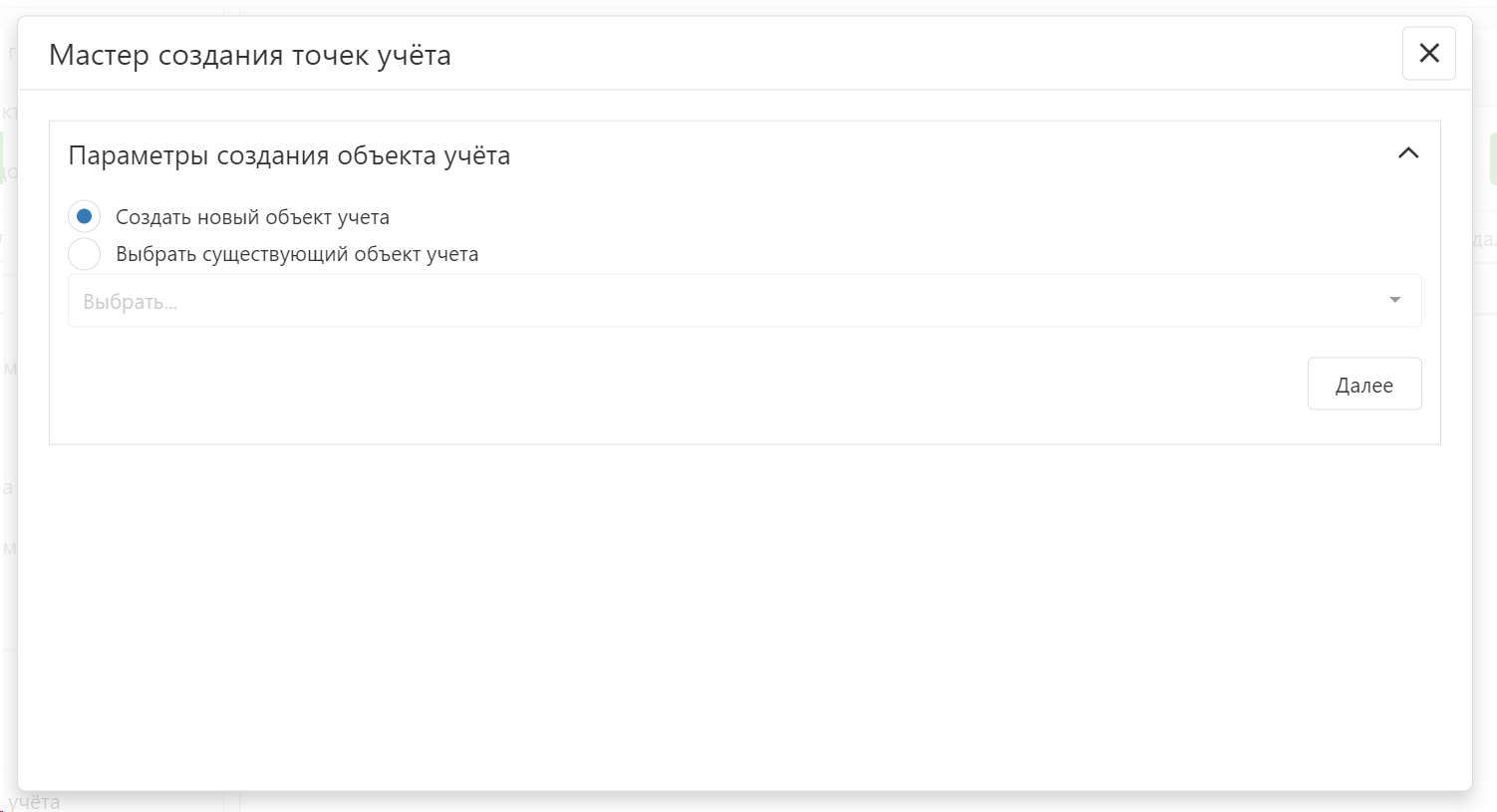

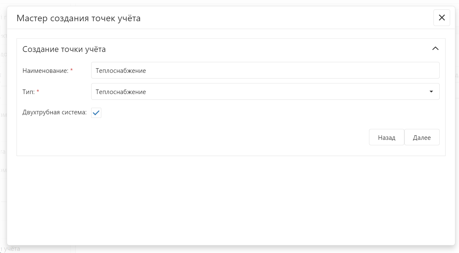

В панели слева нажмите кнопку Создать точку учёта
Выберите Создать новый объект.
Введите название Мой объект.
На следующем этапе оставьте все параметры по умолчанию

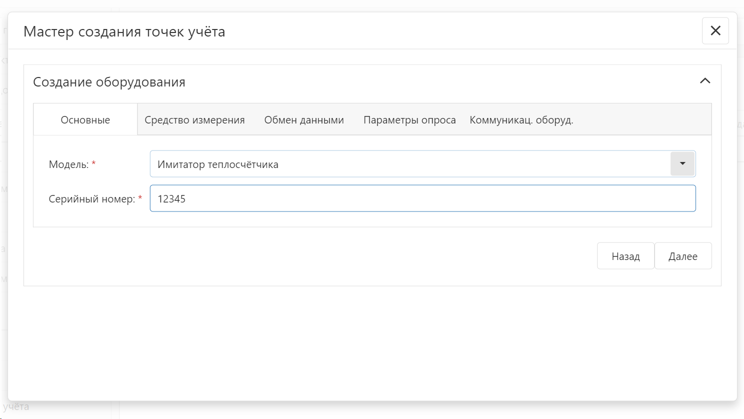

Выберите Создать новое оборудование.
В выпадающем списке выберите модель Имитатор теплосчётчика и введите серийный номер 12345. Перейдите на закладку Обмен данными и введите сетевой адрес 1.

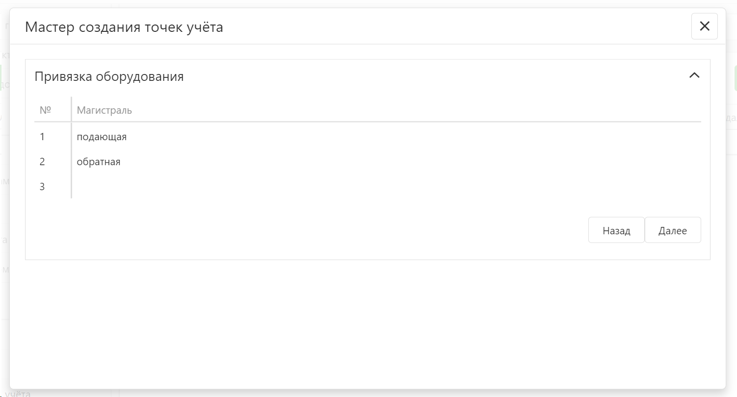

Укажите привязку каналов как указано на изображении ниже.

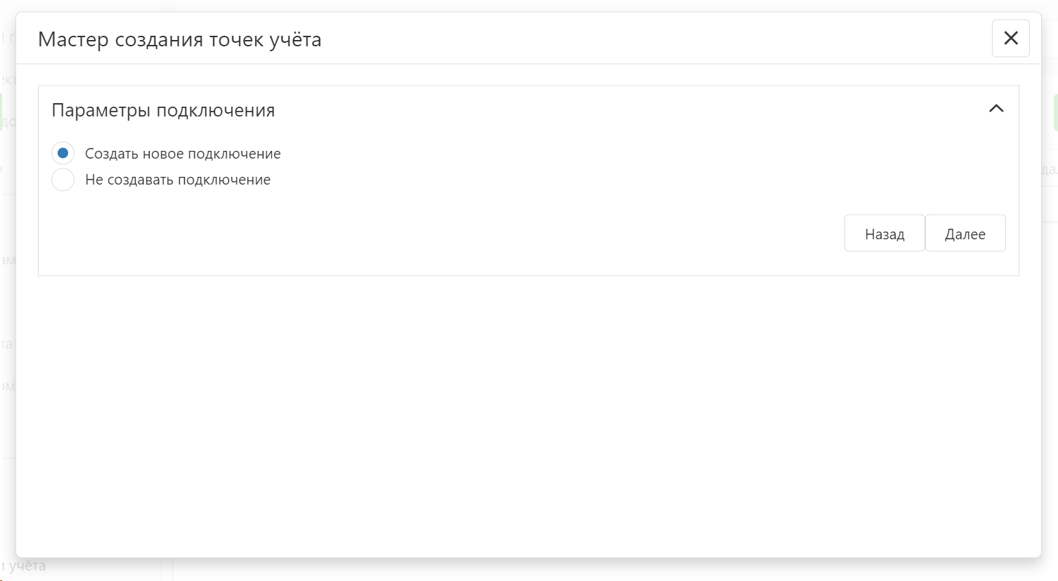

Выберите Создать новое подключение.

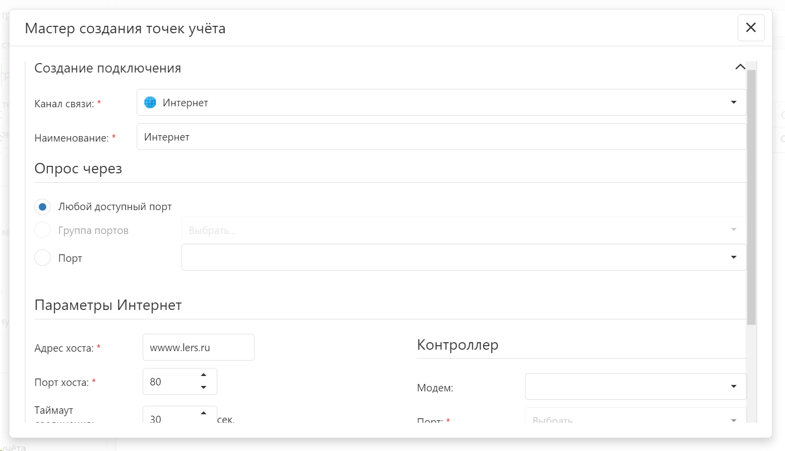

Выберите канал связи Интернет. Введите наименование Интернет. В поле Адрес хоста введите www.lers.ru. В поле Порт хоста введите 80.
На следующем экране нажмите Далее, чтобы пропустить настройку автоматического опроса. Пока мы будем опрашивать устройство вручную.

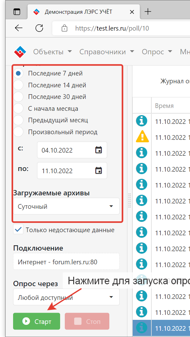

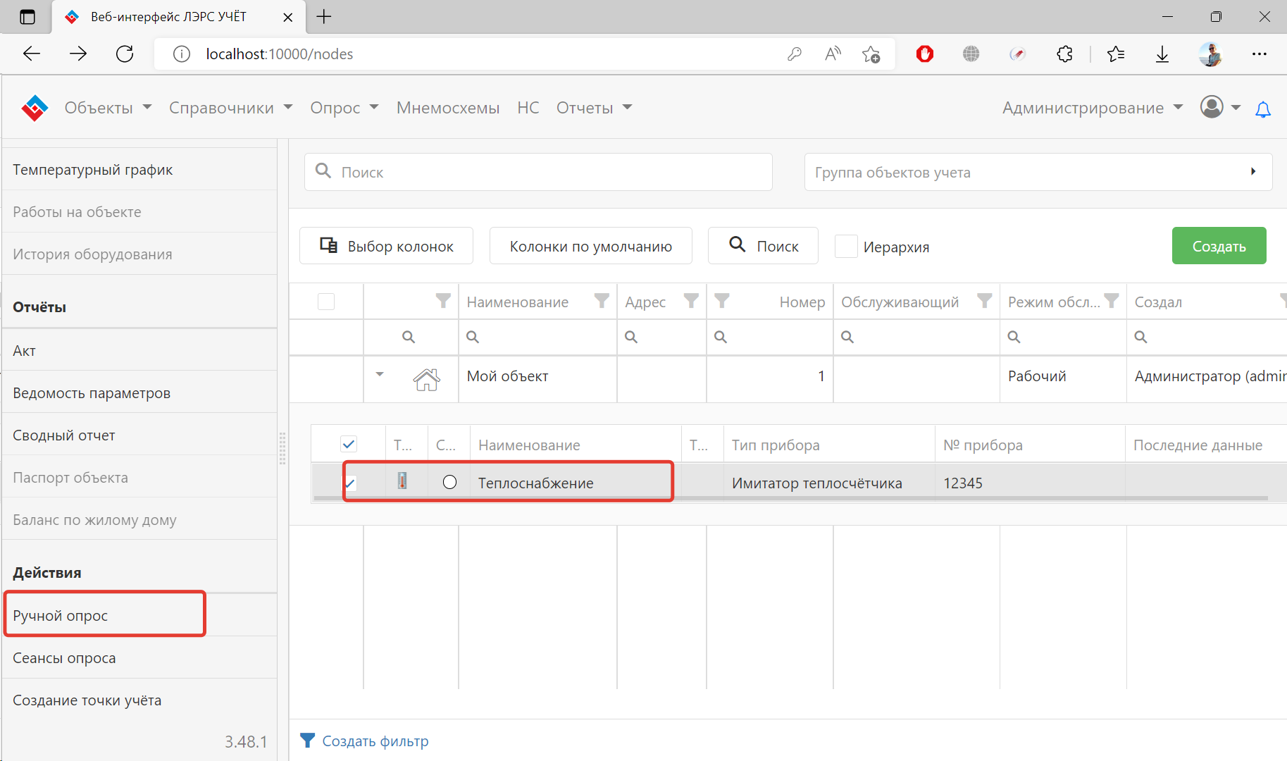

Теперь точку учёта можно опросить в ручном режиме. Для этого выберите пункт меню Объекты - Объекты учёта.
В списке объектов выберите "Мой объект" и нажмите слева от него кнопку >. В открывшемся списке точек выберите точку Теплоснабжение и в панели слева нажмите Ручной опрос.
Выберите для опроса период За последние 7 дней, загружаемые архивы Суточный и Часовой.
Нажмите кнопку Старт для запуска опроса.

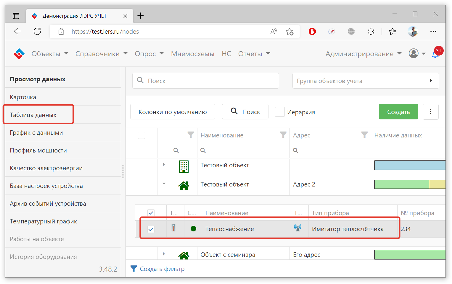

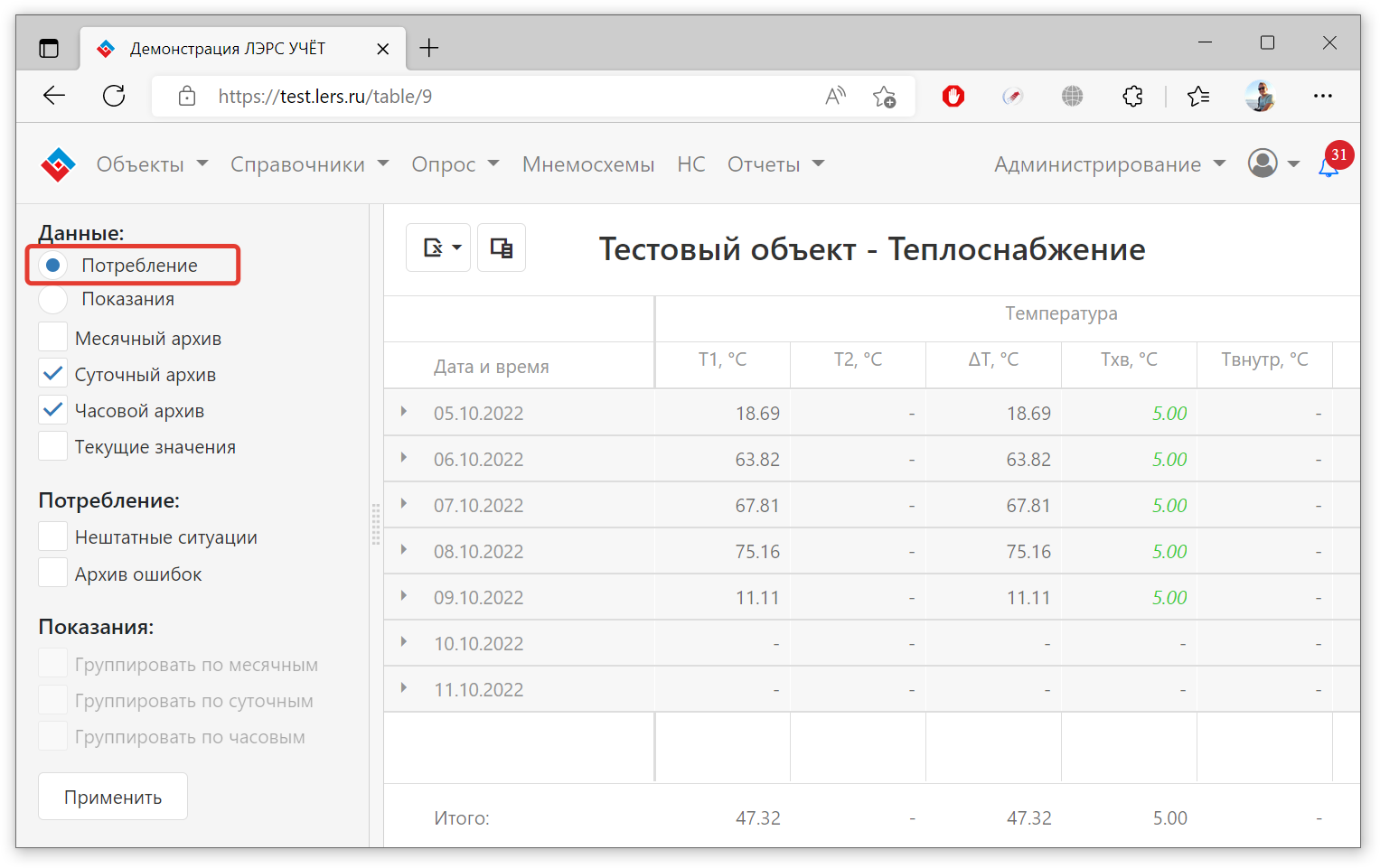

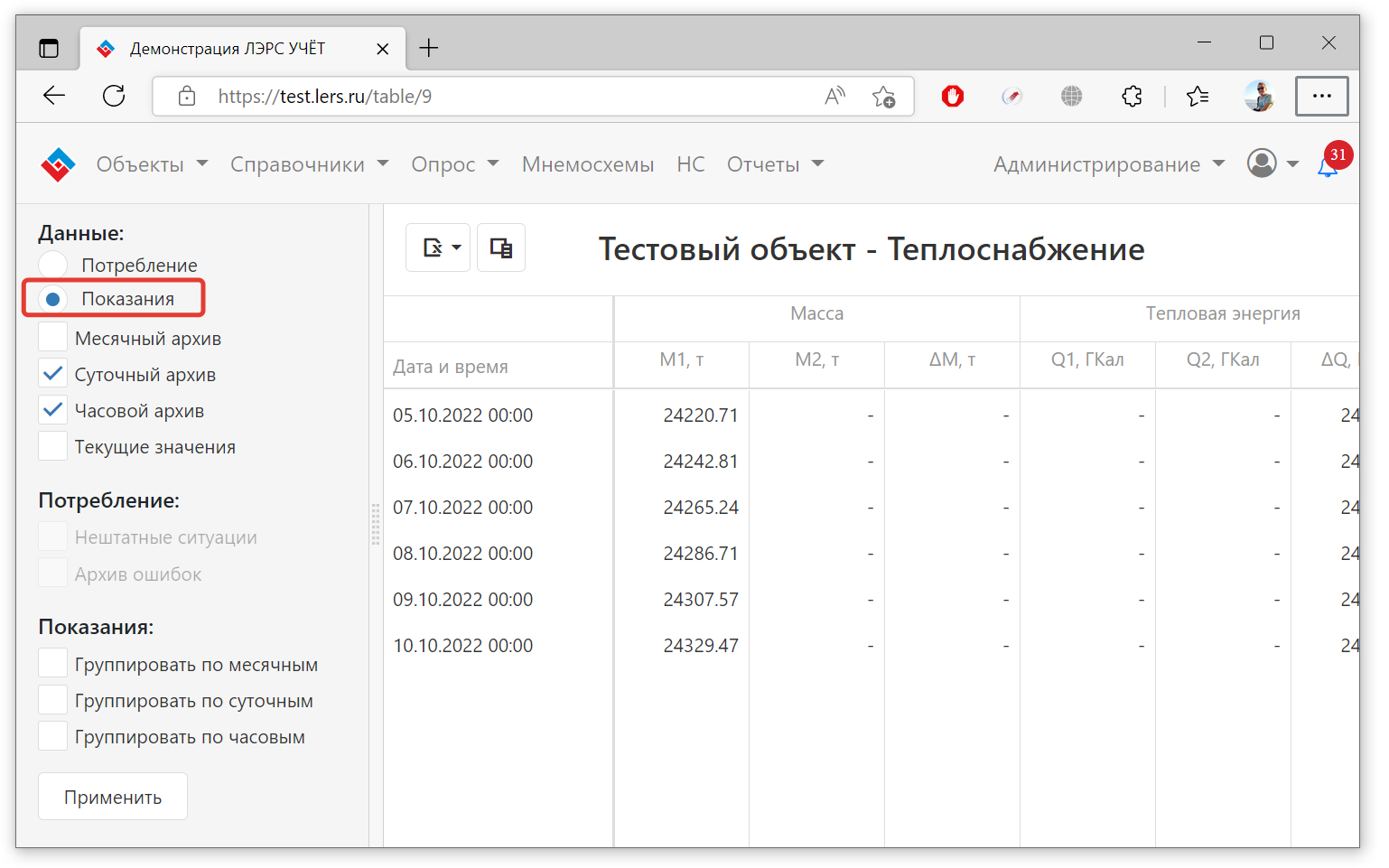

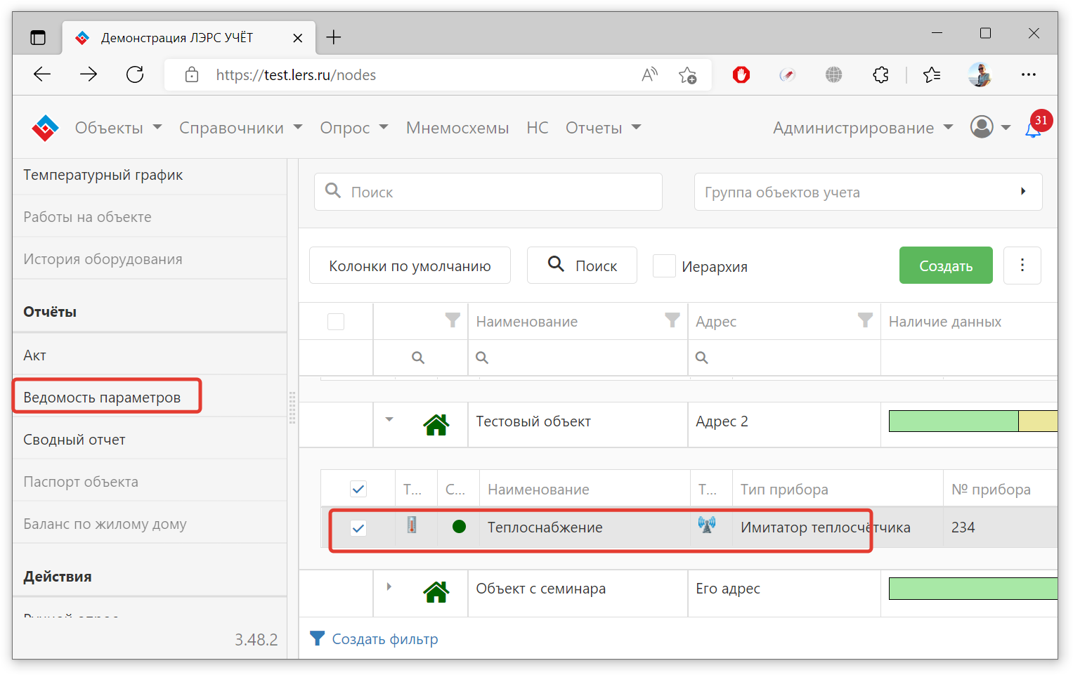

Нажмите кнопку Назад в браузере, чтобы вернуться к списку объектов. Выберите вашу точку в списке и в панели слева нажмите Таблица данных в верхней панели.
Вы можете просмотреть случайным образом сформированное потребление и интеграторы.

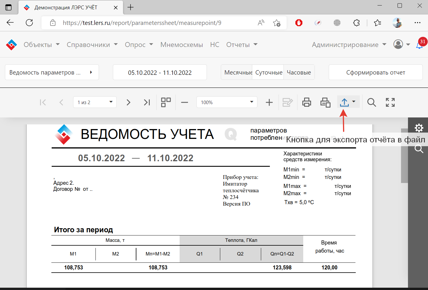

Формирование отчёта

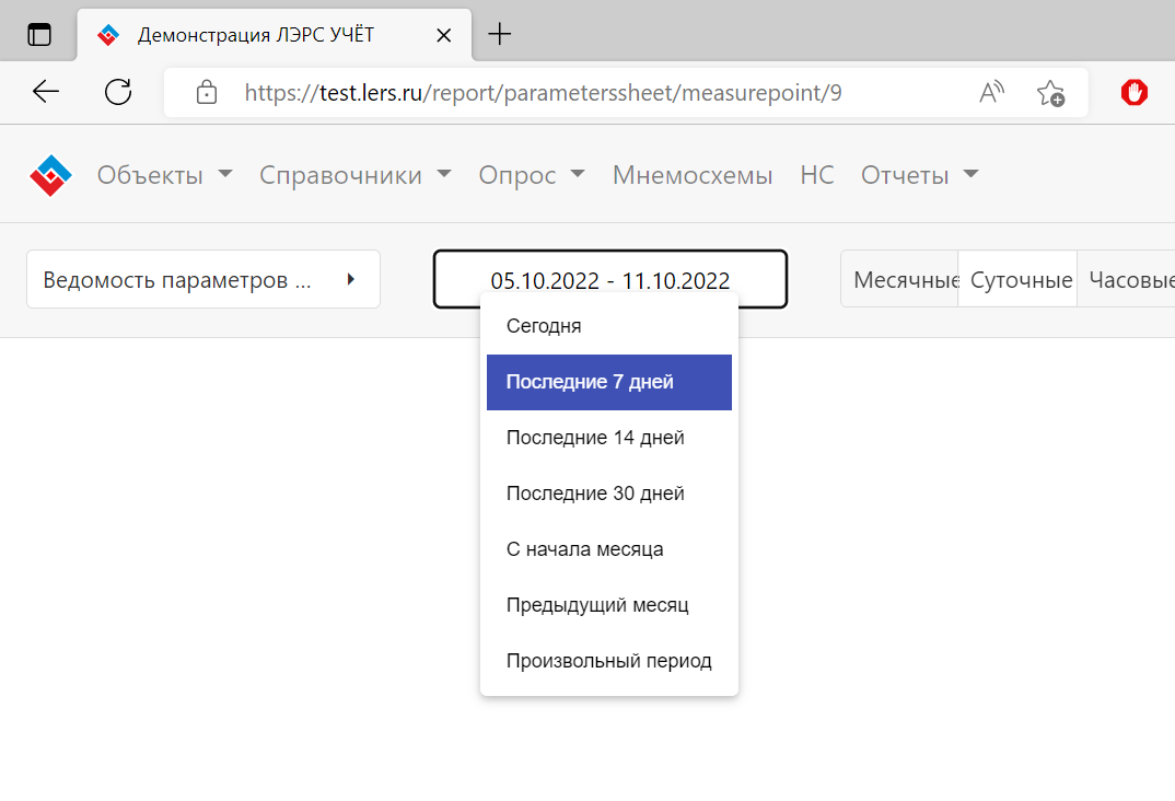

Выберите точку учёта на списке объектов и в панели слева в группе Отчёты выберите Ведомость параметров.
Выберите отчёт Ведомость параметров для точек учёта (системная), убедитесь, что период выбран за последние семь дней. Выберите суточные данные и нажмите кнопку Сформировать отчёт.
Будет сформирован отчёт, который при необходимости можно экспортировать в файл.
