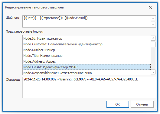

При редактировании шаблона отображается список подстановочных символов, которые могут быть использованы в тексте шаблона. Вставить подстановочный символ можно двойным щелчком мыши.
