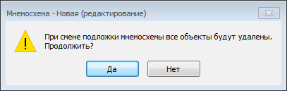

Для изменения типа мнемосхемы надо нажать кнопку Мнемосхема на панели инструментов и переключиться на тип Векторная:
Выводится сообщение для подтверждения операции:
После подтверждения открывается форма редактора векторной мнемосхемы.

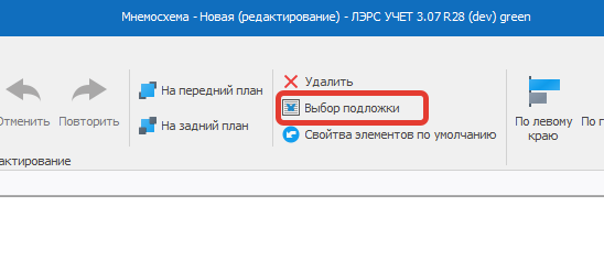

При создании векторной мнемосхемы элементы располагаются на подложке, которая является нулевым слоем мнемосхемы. Нулевой слой создается автоматически. Его можно заменить на любой svg-файл. Для этого используется кнопка "Выбрать подложку" на панели инструментов.
В некоторых случаях, SVG-подложка может отображаться некорректно. Чаще всего это связано с тем, что файл не оптимизирован, и часть тегов в нём отображается некорректно. В этом случае вы можете оптимизировать файл с помощью одного из инструментов и снова загрузить подложку. Вы можете использовать один из следующих сервисов:
