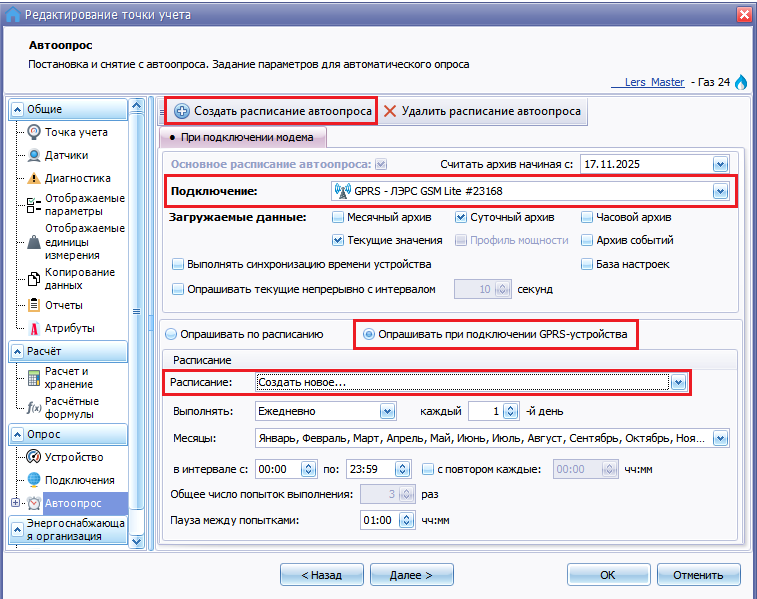

Для создания нового расписания опроса GPRS-устройства по подключению надо:
  1. На вкладке Опрос->Подключение формы свойств точки учета создать подключение по GPRS каналу связи (если ранее не создавалось).
  2. На вкладке Опрос->Автоопрос выбрать Создать расписание автоопроса.
  3. В открывшемся окне в строке Подключение: выбрать требуемое GPRS-подключение, отметить Опрашивать при подключении GPRS-устройства и в строке Расписание выбрать Создать новое....
  1. Задать требуемые параметры расписания опроса и сохранить изменения, нажав кнопку Ок.
