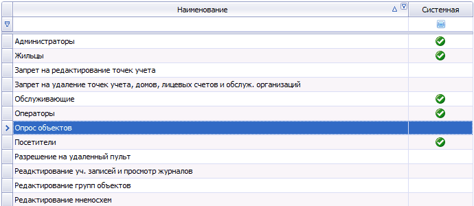

Список групп
Все данные о группах учетных записей можно просматривать через список групп (пункт меню Администрирование -> Группы учетных записей), например:
Пользуясь списком групп, можно создавать новые группы, редактировать существующие и удалять их. Подробнее о работе со списками см. раздел Списки.

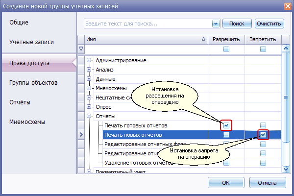

Права доступа
На закладке Права доступа для учетных записей, которые будут входить в создаваемую группу, задаются/снимаются разрешения на выполнение операций:
Для каждого вида операций поддерживаемых ЛЭРС УЧЁТ можно установить или снять разрешение на выполнение операции всем членам группы учетных записей.
Изменение разрешений возможно только для групп учетных записей созданных пользователем. Системные группы не редактируются.
Важно
Если администратор установил запрет на выполнение операции для группы учетных записей, то этот запрет распространяется на всех членов группы независимо от ранее заданных им персональных разрешений или членстве в других группах, где эта операция разрешена.
Разрешение, данное на группу, автоматически дает разрешение на все учетные записи в входящие в эту группу. Запрет операции всегда преобладает над разрешениями.
По умолчанию, если для операции не установлены ни запрет ни разрешение, то выполнение операции запрещено для всех членов группы. Администратор может персонально дать разрешение на выполнение этой операции для члена группы при редактировании параметров соответствующей учетной записи.

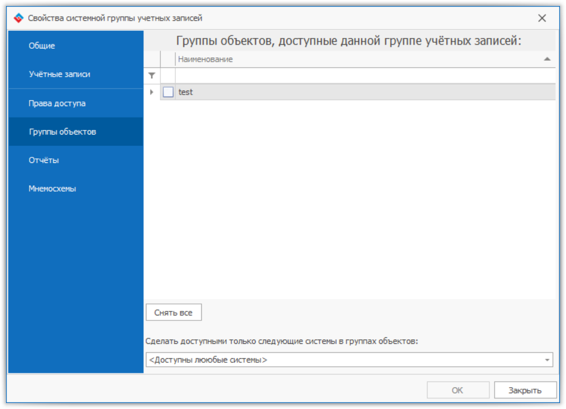

Группы объектов
На закладке Группы объектов формируется список групп объектов учета, входящих в создаваемую группу учетных записей:
В поле Сделать доступными только следующие системы в группе объектов задаются типы систем, которые будут доступны в объектах, входящих в группу.
По умолчанию будет разрешён доступ ко всем точкам учёта в объектах, доступ к которым предоставлен через группу. С помощью этого параметра можно ограничить разрешённые точки.

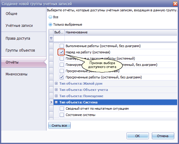

Отчеты
На закладке Отчеты выбираются отчеты доступные учетным записям, входящим в создаваемую группу:

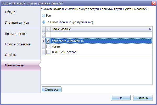

Мнемосхемы
На закладке Мнемосхемы выбираются мнемосхемы доступные создаваемой группе учетных записей:
Примечание
Если мнемосхема помечена как публичная, то она доступна всем группам учетных записей.
