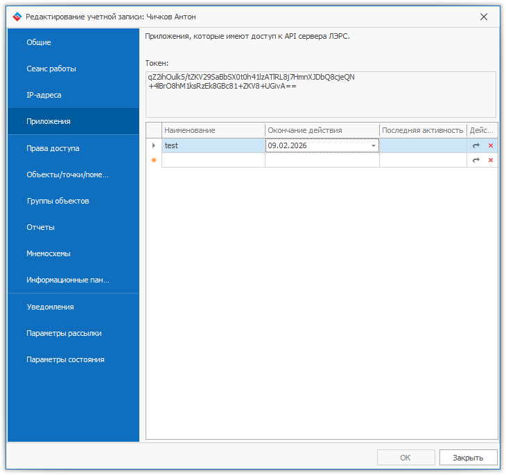

Приложения
Для интеграции внешних систем с ЛЭРС УЧЁТ через REST вместо логина/пароля можно использовать токен пользователя, что безопаснее.
Чтобы получить токен, на вкладке Приложение надо ввести наименование приложения, которое будет отображаться в журнале действий пользователя, задать срок действия и нажать кнопку Сгенерировать новый ключ.
Если дата срока действия токена не указана, то будет применен срок хранения пароля из системных параметров.
Токен нельзя просмотреть после создания, поэтому сохраните его.
Вы можете прекратить доступ к системе для любого токена. Для этого удалите его из списка.
В колонке "Последняя активность" отображается дата, когда с помощью этого токена последний раз выполнялись какие-либо действия в системе.
