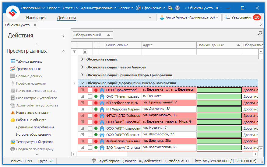

Пример список точек учета с открытым центром уведомлений:
В рабочей области отображается список записей. Текущая запись отличается от других фоном (синего цвета). Для выделения нужной записи достаточно одинарного щелчка левой кнопки мыши.
Для текущей записи можно открыть форму ее свойств с помощью "горячей" клавиши F4.
Действие при двойном щелчке левой кнопки мыши или нажатии клавиши Enter на текущей записи зависит от настройки соответствующего параметра программы. Открывается либо окно свойств, либо таблица данных.
Колонки - набор колонок, показываемых в списке. Количество колонок списка можно изменять путем их выбора из выпадающего списка 'Отображаемые поля'. Также можно менять порядок следования колонок. Для этого нужно щелкнуть левой кнопкой мыши на наименовании колонки и, не отпуская кнопки, 'перетащить' колонку в нужную позицию. Если колонки объединены общим названием, то перемещать их можно только в пределах этого названия. Аналогично можно перемещать целую группу колонок.
Группа - объекты учета, объединенные по какому-либо признаку, например, по принадлежности одному потребителю, по профилю работы и т.п. Наличие групп объектов облегчает отбор и сортировку списка. При выборе в списке какой-либо группы объектов, происходит отбор записей, относящихся к ней. Например, при выборе в списке группы объектов "Управление образования", формируется список только тех объектов учета, которые относятся к управлению образования. Для каждого пользователя (учетной записи) администратором назначается свой список групп объектов. Выбор групп объектов производится из выпадающего списка на панели инструментов.

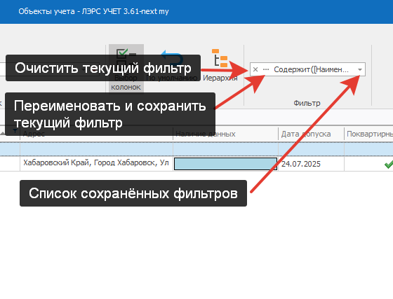

Сохранённые фильтры
При нажатии стрелочки в выпадающем списке открывается окно со списком ранее сохраненных и текущих фильтров:
В этом списке вы можете быстро перейти к последнему использованному фильтру, или сохранить его.
Ранее созданные и сохраненные фильтры находятся в группе Сохраненные, а текущие - в группе Последние.
Примечание
Все фильтры из группы Сохраненные автоматически сохраняются в локальных настройках пользователя и доступны при последующем открытии списка.
Для каждого списка создается свой набор сохраненных фильтров.
Если в настроечных параметрах отмечен признак Сохранять условие фильтрации, то из группы Последние сохраняется текущий фильтр.

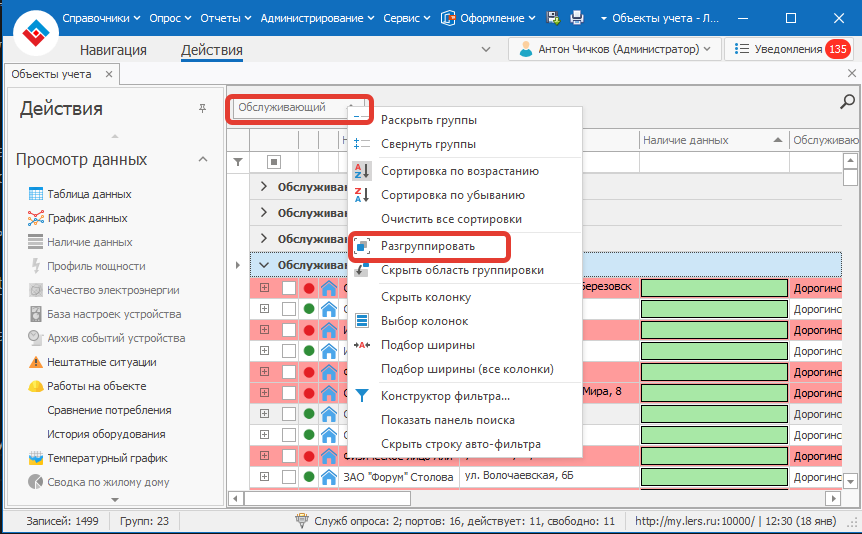

Группировка

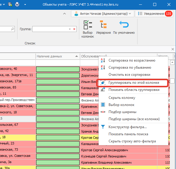

Отображаемые в списке записи можно сгруппировать по любой колонке. Например, если отображается список объектов учёта, вы можете сгруппировать его по обслуживающему инженеру.
Для этого откройте нужный список, вызовите контекстное меню у нужной колонки, и выберите пункт Группировать по этой колонке.
Список будет сгруппирован по выбранной колонке. Развернув группу, вы увидите входящие в неё объекты.
Чтобы убрать группировку, вызовите контекстное меню на названии колонки в панели группировки, и выберите пункт меню Разгруппировать.
