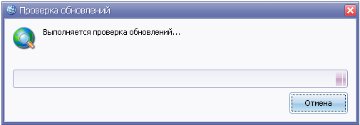

Из программы Рабочее место оператора ЛЭРС УЧЁТ администратор должен вызвать проверку обновлений, выбрав пункт меню Администрирование -> Проверить обновления. Появится окно:

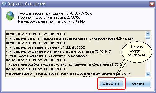

После проверки наличия новой версии и, если таковая есть, отобразится форма с номером текущей и последней доступной версии, размером обновлений и краткой информацией о сделанных изменениях:

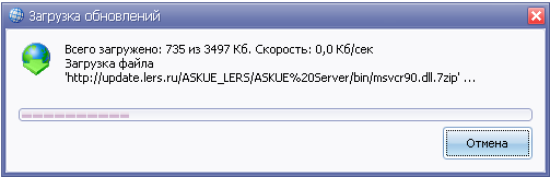

Если есть обновления, то после нажатия кнопки Загрузить появляется окно, отображающее процесс загрузки обновлений:
Обновления загружаются и копируются в локальный каталог ЛЭРС УЧЁТ. Процесс загрузки протоколируется в Журнале работы программы обновления.

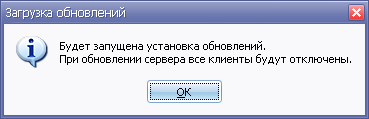

После нажатия кнопки Да появится сообщение:
После нажатия кнопки ОК начнется обновление Сервера ЛЭРС УЧЁТ, Службы Опроса и структуры Базы Данных.

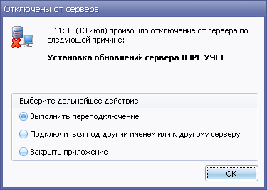

Если во время обновления Сервера ЛЭРС УЧЁТ к нему были подключены рабочие места операторов, то у них появится сообщение:
Если сразу выполнить переподключение, то может появиться сообщение о невозможности подключения к Серверу ЛЭРС УЧЁТ, если к этому моменту он еще не успел обновиться и не был запущен.
Примечание
Переподключение клиентского приложения надо сделать после завершения обновления и запуска службы Сервера ЛЭРС УЧЁТ. Поэтому целесообразно выдержать небольшую паузу после появления сообщения об отключении от сервера.

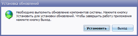

Если есть обновления для Рабочего места оператора, то после авторизации, появится сообщение:
После нажатия кнопки Установить, будет выполнено обновление.
После нажатия кнопки Закрыть, работу можно продолжить.
