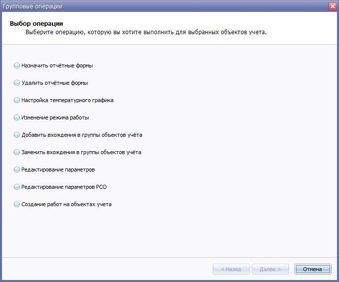

Откроется окно помощника по групповым операциям:
Для начала работы мастера нажмите кнопку Далее. Откроется окно для выбора действия или окно для задания параметров групповой операции.
В открывшемся окне надо выбрать требуемое действие и нажать кнопку Далее.
В окне с параметрами задать требуемые значения и нажать кнопку Далее.

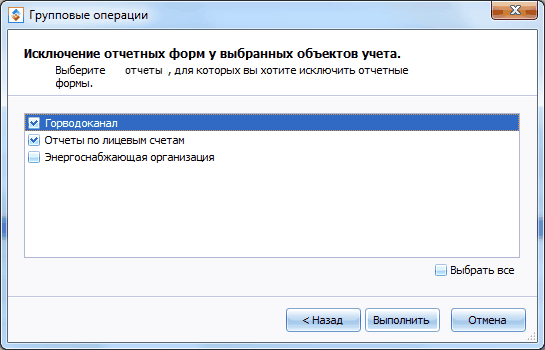

Исключение отчетных форм
Откроется форма для выбора отчетов, для которых надо исключить использование отчетных форм для выбранных объектов учета.
Сами отчетные формы не удаляются.
Эту операцию удобно использовать для исключения ошибочно назначенных отчетных форм.
Для запуска операции надо нажать кнопку Выполнить.

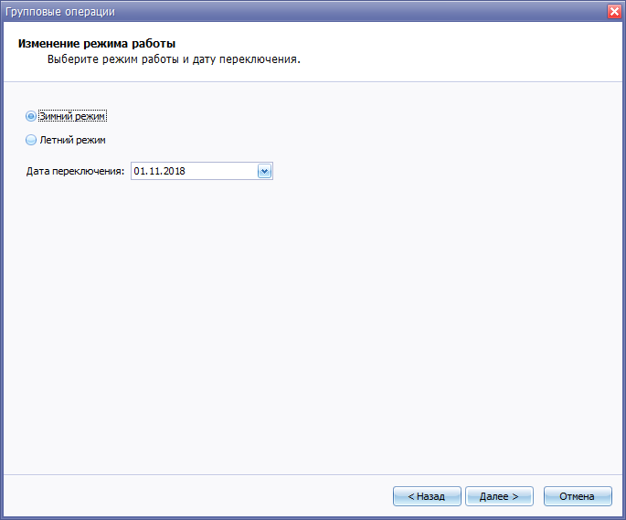

Изменение режима работы
Описание режимов работы приведено в разделе редактирования объекта учета.

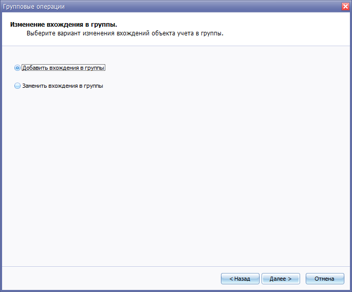

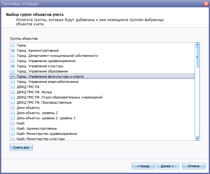

Изменение вхождения в группы
Для изменения вхождения в группы сначала выберите вариант изменения:
а затем отметьте требуемые группы и нажмите Далее:
Описание групп объектов учета приведено в разделе редактирования объекта учета.

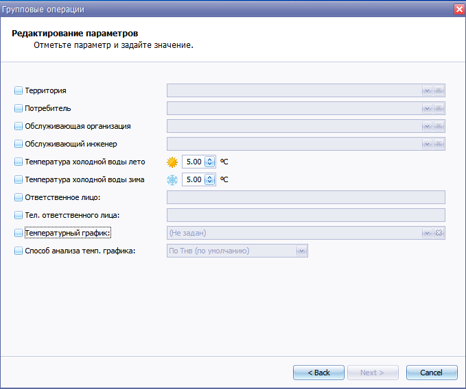

Редактирование параметров
Отметьте какие параметры надо изменить, введите требуемые значения и нажмите Далее:
У выбранных объектов учета будут изменены только отмеченные параметры.

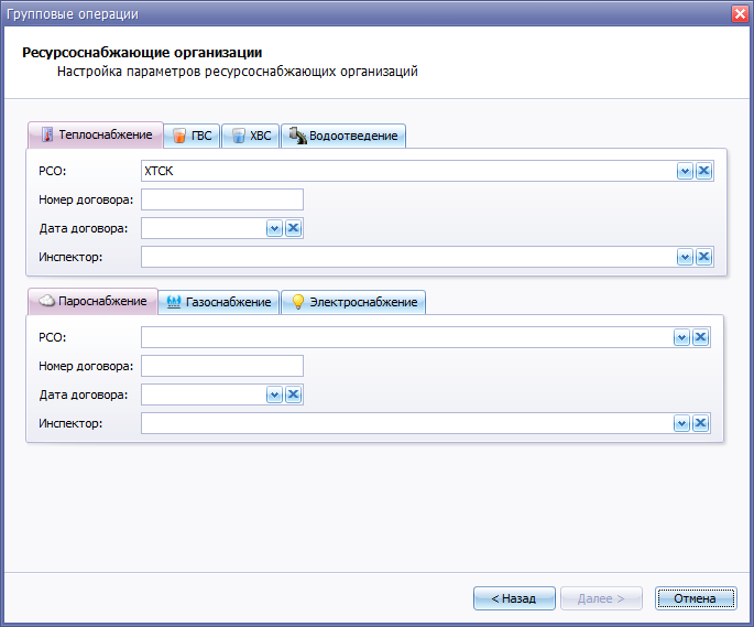

Редактирование параметров РСО
Для каждой системы снабжения можно задать свои параметры РСО:
Описание параметров РСО приведено в разделе редактирования объекта учета.

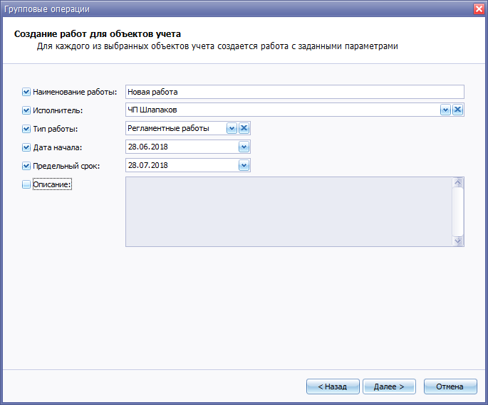

Создание работ
Для создания работ по выбранным объектам учета необходимо ввести все отмеченные параметры и нажать кнопку Далее.
Для каждого из выбранных объектов учета будет создана работа с задаваемыми параметрами.
Описание работы - это необязательный параметр.
Важно
Если объект учета не доступен для заданного исполнителя, то для этого объекта работа не создается. Подробнее см. свойства учетной записи раздел Объекты/точки/помещения.
