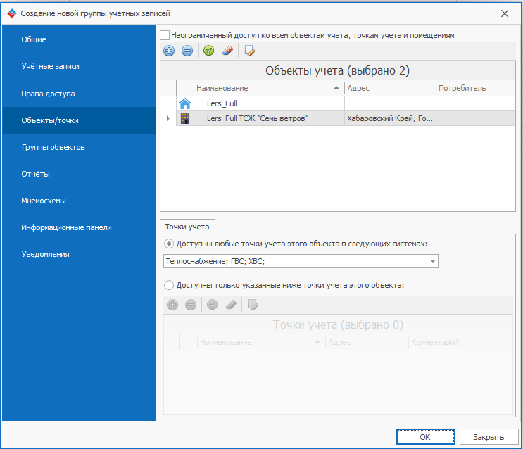

Объекты/точки
На закладке Объекты/точки формируется список объектов учета и систем снабжения, которые будут доступны учетным записям входящих в создаваемую группу учетных записей:

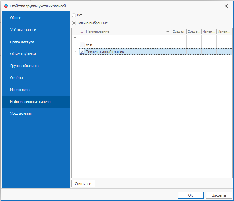

Информационные панели
На закладке Информационные панели выбираются информационные панели доступные через WEB-интерфейс для создаваемой группы учетных записей:
Примечание
Рабочее место оператора не поддерживает создание и просмотр информационных панелей. Они доступны только через WEB-интерфейс.

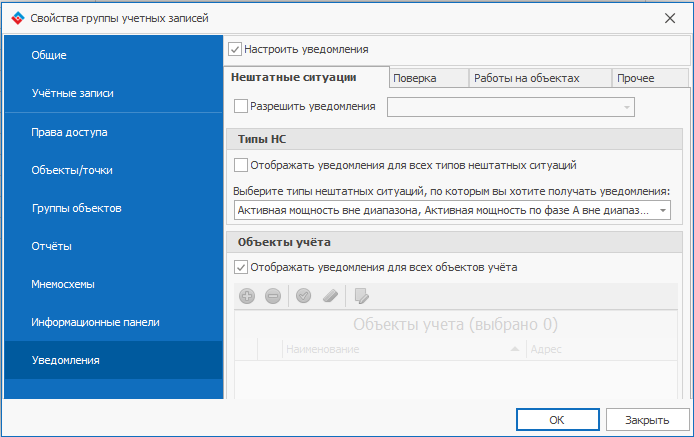

Нештатные ситуации
На этой вкладке выбираются типы нештатных ситуаций и объекты учета, для которых генерируются уведомления о возникших нештатных ситуациях.

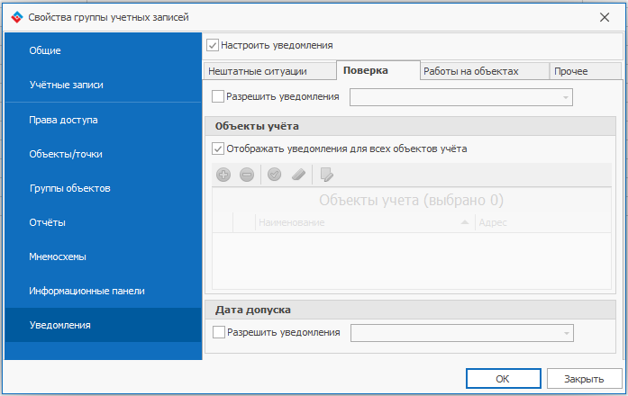

Поверка
На этой вкладке настраиваются параметры уведомлений о сроках поверки оборудования установленного на выбранных объектах учета.

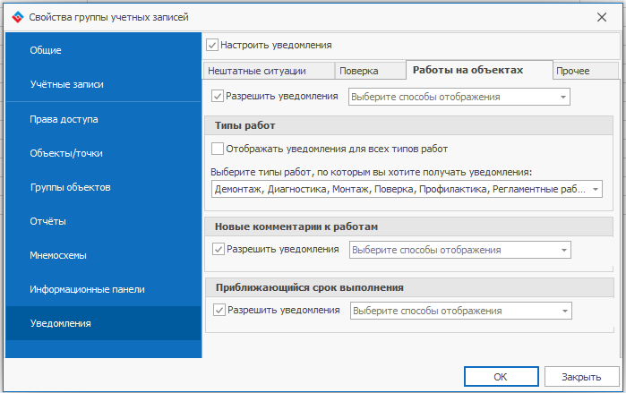

Работы на объектах
На этой вкладке выбираются типы работ и необходимость рассылки уведомлений о добавлении/изменении комментариев к работе и приближающихся сроках выполнения.
Примечание
Уведомление по работам на объектах учета всегда разрешено.

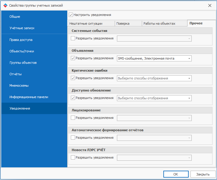

Прочее
Примечание
Всегда разрешены уведомления для: объявлений, критических ошибок и обновлений.
